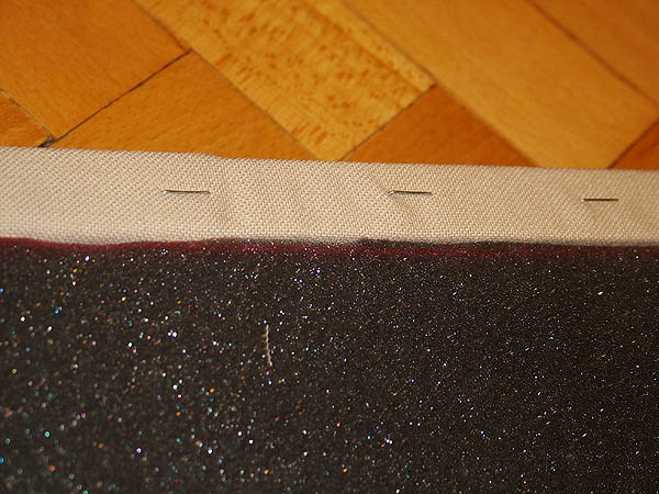

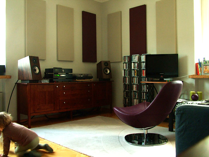

W odpowiedzi na kilka pytań, które pojawiły się również na PW - ramka z listew 4x2 cm, wypełniona pianką akustyczną kupioną przez allegro - firma apama (chciałem kupić wełnę mineralną ursa acoustic, ale w sklepach nie mają, a pojedyńczych paczek - czyli i tak ponad 10m2 - to z fabryki nie sprowadzają). Materiał to tkanina o wdzięcznej nazwie spagnolo - panamo liso, kupowana w sklepie z materiałami. Na dobrą sprawę może być każda, którą da się przytakerować. Trzeba tylko pamiętać, żeby nie była za cieńka, bo przy naciąganiu może się zdefasonować lub porwać przy spinkach. Zbyt gruba i sztywna z kolei może być mało przepuszczalna dla dzwięku.
Na deser dodam, że całość (tj. deski, materiał, gąbka na 6 paneli 110x40cm + jeden 170x180cm) kosztowała mnie koło 1000 pln + kilka wieczorów roboty :)))

Dla niezorientowanych mój opis dotyczy paneli widocznych na zdjęciach na poprzedniej stronie ;)

slaw123, 1 tys. to wcale nie jest drogo, popatrz na zdjęcia ganzz_guta - jest 6 mniejszych ustrojów w rogu przy sprzęcie i jeden wielki, za słuchaczem.... i to wsio za 1 tys. plnów, to drogo?! a efekt świetny! gratuluję ganzz_gut! ;-)

Jeżeli jednak mówimy o akustyce pomieszczenie to warto zwrócić uwage na dwie rzeczy - grubość ramek obrazów ma 2cm, a więc pianka, którą można tam włożyć jest relatywnie cieńka i będzie miała gorsze właściwości tłumiące. A sztywne płótno (bo to pewnie jest druk solwentowy) jeszcze je osłabi... Choć lepsze to niż gołe ściany, to jednak... ;)
Jeżeli chodzi o kwestie kosztów moich paneli... nie wiem po co miałbym zawyżać kwotę? Sugerujesz slaw, że chcę je sprzedawać? Prezetuje je tu w ramach oferty handlowej? Mam inne zajęcia i zapewniam, że nie mam zamiaru otwierać żadnej produkcji ;) Największy udział w kosztach ma tkanina, drewniane ramki kosztowały koło 50pln (cięte u stolarza listwy, sam je skręcałem), ile kosztuje gąbka każdy może sprawdzić na allegro.
