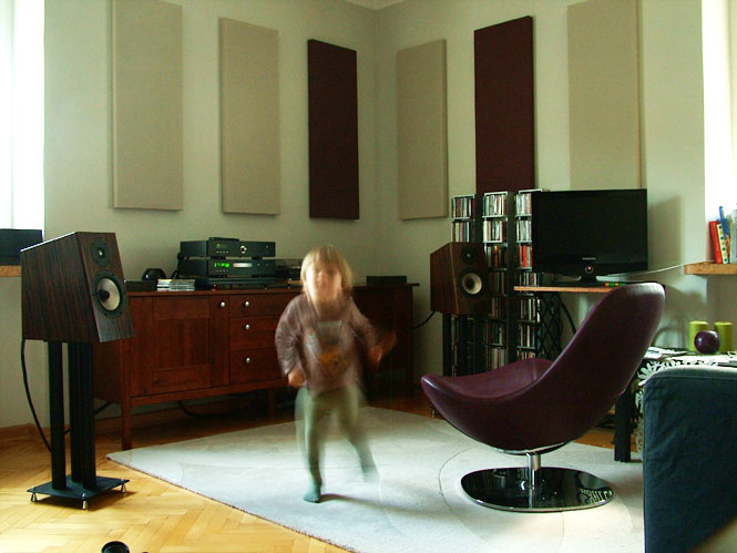

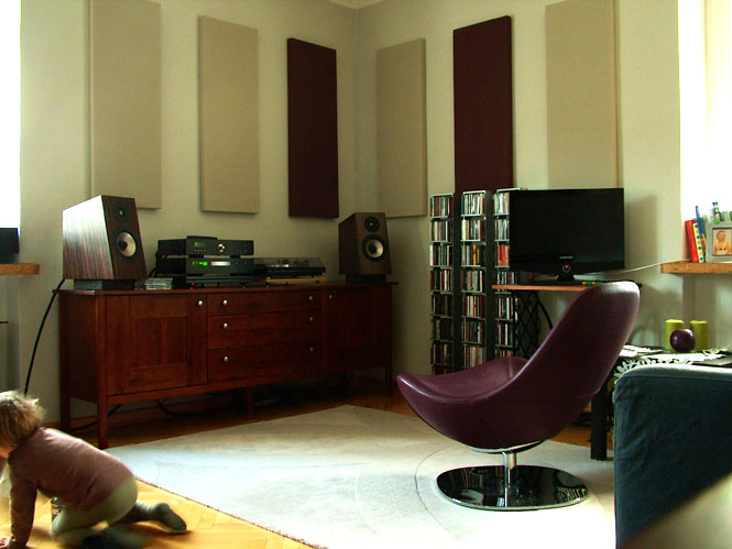

Jakiś czas temu robiłem mały remont - trochę poprawiłem kolor ścian i... akustykę pokoju. To co widać na ścianach to panele na drewnianych ramach, wypełnione gąbką akustyczną (4cm grubości) i pokryte tkaniną. Pierwsze zdjęcie prezentuje wersję 'dzienną' - kolumny na komodzie żeby nie wadziły. Druga fota to wersja 'nocna' - jak widać takie rozwiązanie skutecznie chroni młodego audiofila, który lubi dać się porwać muzyce ;) Trzecia fota to stanowisko dowodzenia.

Fotel wygląda nieziemsko!!! Ja słucham w podobnej pozycji i niestety często zdarza mi się przysnąć :)
Ogólnie bardzo sympatyczny pokoik. Ja bym tam upchał podłogówki :) Na moje koślawe jakieś 20-22m2 ma :) (nie widać całości)

Dzięki, dzięki... długo trzeba było negocjować ostateczny kształt adaptacji, ale sam przyznaje, że efekt soniczny i estetyczny wart tego trudu ;)
>masterofdeath6
No to masz prawie dobrze skalibrowane to koślawe oko - jest 19m. A małe jest piękne, dlatego podłogówkom mówimy 'nie i jeszcze długo nie' ;)
...a te panele akustyczne - odczuwasz ich wpływ na dźwięk? Bo podoba mi się - mam jedną scianę dość pustą i ten patent nawet by mi pasował wzorniczo - oczywiście w kolorze czarno białym!

Jeszcze na dobranoc 'panel by night' ;)

Wpływ zdecydowany - poprawa lokalizacji sceny, szczegółów i barwy. W zależności od gustu należy uważać na zabieranie zbyt dużej przestrzeni za słuchaczem, bo w tej wersji tył jest prawie zupełnie 'głuchy', więc jak ktoś lubi 'surround' to tu niestety (dla mnie stety, bo tak wolę) muzyka od frontu, ale precyzyjna i szczegółowa.

W takim metrazu monitorki zdecydowanie NIE :)
Rowniez jestem zwolennikiem podlogowek.
BTW, pokoik rzeczywiscie gustownie urzadzony, gratuluje.
Bardzo fajny pokój(ciekawe pomysły, aranżacja i to że wcale nie musi być widać ustrojów-a można je elegancko wtopić w tło). Nie za blisko te stanowisko odsłuchowe? Ja potrzebuję min 2-3 metry by usłyszeć dobry Bas ;)

Zdjęcie jest 'poglądowe' - normalnie przy odsłuchu fotel stoi odsunięty trochę w tył, także jest trójkąt o bokach 2-2,3m.
