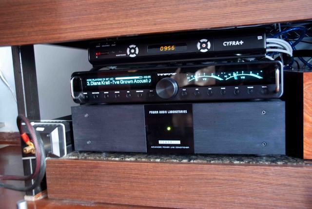

...dorzuciłem do posiadanego zestawu Transportera i okazało się ,że był to strzał w dziesiątkę.Słucham płyt od nowa,rewelacyjna przestrzeń dokładne plany i jaka wygoda,wszystkie płyty dostępne w jednej chwili z pilota.Pozdrawiam

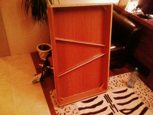

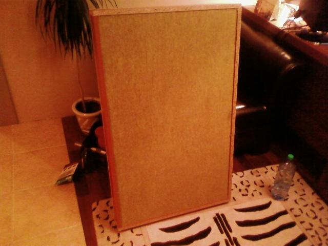

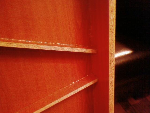

Skoro mowa o ustrojach, to mniej więcej skończyłem robić absorbery. Pozostało je jeszcze czymś obić żeby zwiększyć im nieco WAF.
Pokój już pokazywałem, ustroje wyglądają z zewnątrz tak samo, więc nie będę powielać zdjęć.
Jak ktoś jest ciekaw to fotki są tu:
Tymczasem o samych ustrojach.

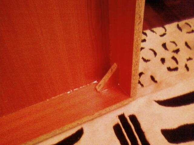

Podstawą jest wełna mineralna stroprock (161kg/m3) w arkuszach 100x60cm. Jest ona osadzona w ramie z płyty 18mm, plecy są zrobione z płyty 10mm lecz dodatkowo wzmocnione poprzeczkami. W wewnętrznych rogach wmontowane są niewielkie trójkąty dodatkowo zwiększające sztywność, ale przede wszystkim nie pozwalające się wełnie zapaść do środka. Tak więc mam 5cm wełny i 4cm powietrza. Wszystko jest poskręcane solidnymi wkrętami, dodatkowo poklejone i uszczelnione klejem do klejenia na gorąco. Każdy z nich waży 14kg.
A wygląda to tak:
Zapomniałem dodać: poprzeczki wzmacniające są mają 35mm szerokości, więc jest 5mm luzu do wełny. Może więc ona dodatkowo pracować jako membrana, choć w jakim stopniu nie wiem.

Jak już je wkomponujesz w pomieszczenie napisz coś o zmianach dźwięku. Warto połazić z nimi trochę po różnych miejscach pokoju i posłuchać gdzie dają najlepsze efekty :) Ja też zrobiłbym sobie coś takiego, ale mam taki malutki, zagracony pokoik, że już nie ma w nim na nic większego miejsca ;P
I love the sound of crashing guitars
Niestety nie mam za bardzo pola manewru bo pokój mam zagracony na maxa. Tzn zagracony jak zagracony - wszystkie meble były kupione z myślą o akustyce, w związku z czym ich przesuwanie w zasadzie nie wchodzi w grę, a ściany mam tak zagospodarowne że absorbery mogą stanąć tylko tam gdzie stoją, czyli za kolumnami (na innych ścianach mam regały albo plany na dyfuzory ;).
Jak się okazuje jest to baaaardzo dobre miejsce dla nich - znacznie uspokoiły się wysokie, poprawiła przestrzeń oraz środek. Do tej pory nie miały pleców więc na bas działały nieznacznie, ale wystarczająco żeby mnie przekonać że właśnie tutaj trzeba z nim walczyć.
Właśnie skończyłem robienie im plecków (parę minut przed wklejeniem fotek) ale już za późna pora żeby potestować (chamstwem jest nie dać ludziom zasnąć, jak już to trzeba poczekać do 3, hihihi). Po świętach postaram się coś klepnąć.

Jestem po pierwszym słuchanku. Króciutkim, więc i będzie króciutko.
Do tej pory wszystko było dość przebasowione, bas się trochę lał, w niektórych miejscach pokoju z rzadka zadudnił. Nie powiem, brzmiało to nawet efektownie, mi przynajmniej podoba się takie granie, takie mam zboczenie. Był tylko mankament w tym że niektóre utwory stawały się nieczytelne - wszystko przez szwędające się wszędzie basisko. Chcę jednak zaznaczyć że nadmiar basu nie był wielki ani zbytnio dokuczliwy - jeszcze w rozsądnym zakresie.
Spodziewałem się ogólnego zmniejszenia poziomu basu ale efekt mnie wręcz zdumiał. Absorbery okazały się bardzo skutecznymi pułapkami basowymi. Praktycznie całkowicie zniknęło dudnienie, bas dużo zyskał na kontroli i przede wszystkim czytelności - nagle pojawiły się jakieś niuanse odgrywane na gitarze basowej których wcześniej jakby nie było słychać itp. Poziom basu uległ znacznemu obniżeniu i chyba po prostu wyrównaniu. Chyba bo ja lubię duuuuużo basu i jestem przyzwyczajony do starego, z początku było mi go po prostu za mało. Przez chwilę się nawet zastanawialem czy nie przedobrzyłem. Co ciekawe, znacznie poprawiła się też stereofonia i środek (wokale brzmią znacznie bardzoej realistycznie).
Jest tylko jedna bolączka. Otóż kolumny są wypozycjonowane do starej wersji absorberów (bez pleców). Teraz zmieniły się właściwości akustyczne bezpośrenio za kolumnami, ale w sumie też w całym pokoju. W związku z tym stare ustawienie jest nieoptymalne. Do tego stopnia że w centralnym miejscu odsłuchu znów mam potężną dziurę w pewnym paśmie basu (w ogóle nie ma stopy perkusji). W każdym innym miejscu jest miodzio - i do tych innych miejsc odnosi się mój opis zmian.
Tak więc zmiana jest bardzo duża. Muszę jednak znów pojeździć z kolumnami bo w obecnym ustawieniu jest straszna kiszka. Jednak jakość basu i środka w innych miejscach pokoju daje obietnicę że uda mi się uzyskać dobre brzmienie w docelowym miejscu odsłuchu.
Oczywiście nie twierdzę że już jest bosko, ale jest to na pewno spory krok do przodu.
Po świętach zrobię pomiary i zobaczymy co tak naprawdę się zmieniło.
Pzdr,
Asiki

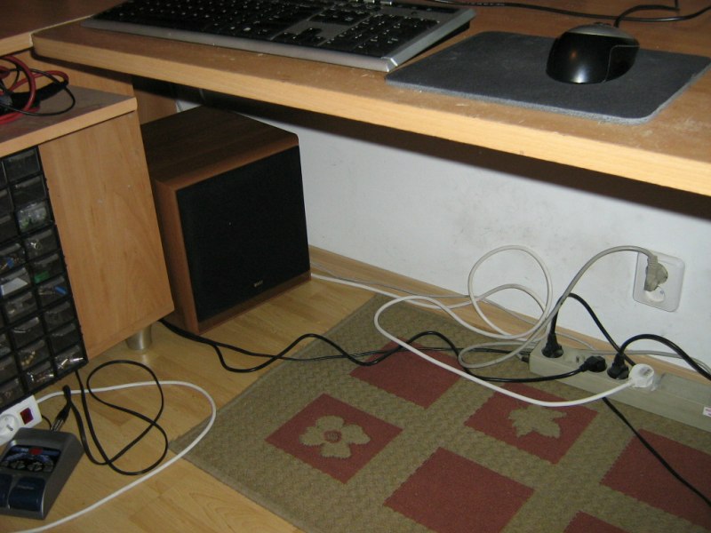

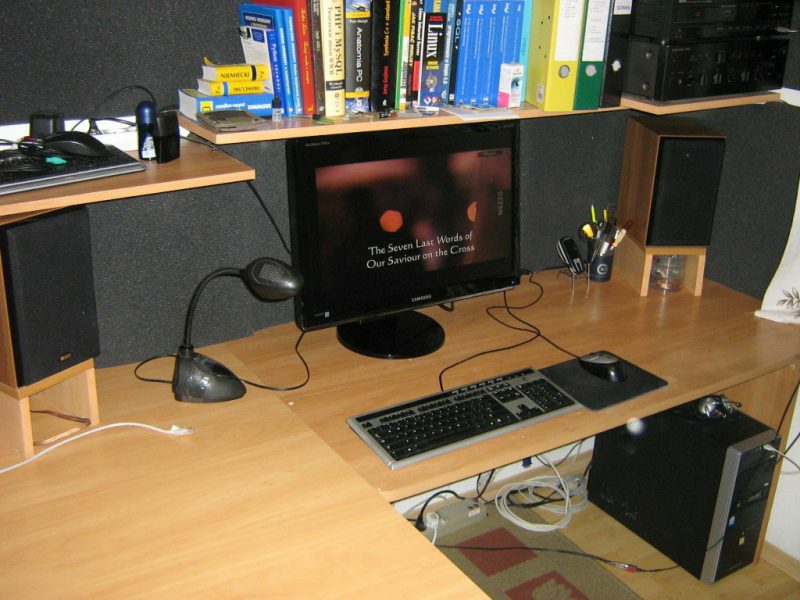

Oto moja studencka budzetowka... H/K PM655, Denon DCD 810, na górze KEF C3, na dole sub aktywny KEF C4. W tym pokoju 2.1 to jedyne sensowne rozwiązanie. Może się wydawać ze pokój jest przetłumiony, ale tak nie jest - gąbki nie są bardzo gęste ani grube, myślę że jest w sam raz, biorąc pod uwagę to że na podłodze prawie nic nie ma (jest tylko ten kawałek wykładziny pod biurkiem ale to raczej dlatego że nie było co z nim zrobić a pod nim podłoga jest mocno zniszczona).
Podstawki pod głośniki wycięte z kawałków płyty meblowej którą miałem pod ręką, w przypływie gotówki zmienię na coś normalnego (może). Największym problemem w moim pomieszczeniu jest paskudny rezonans przy 115 Hz, poza tym jestem naprawdę zadowolony.

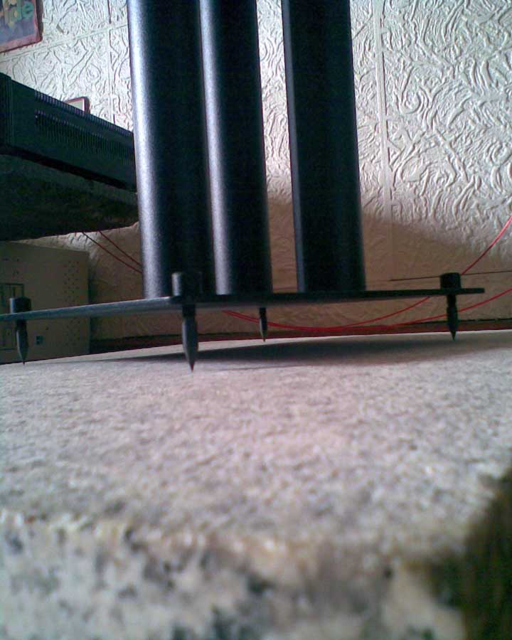

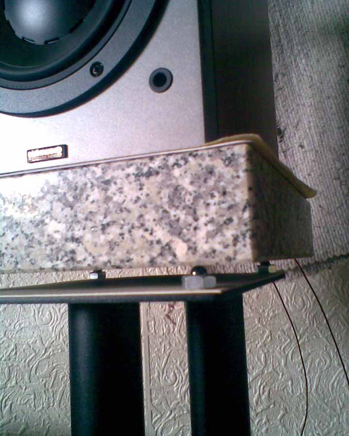

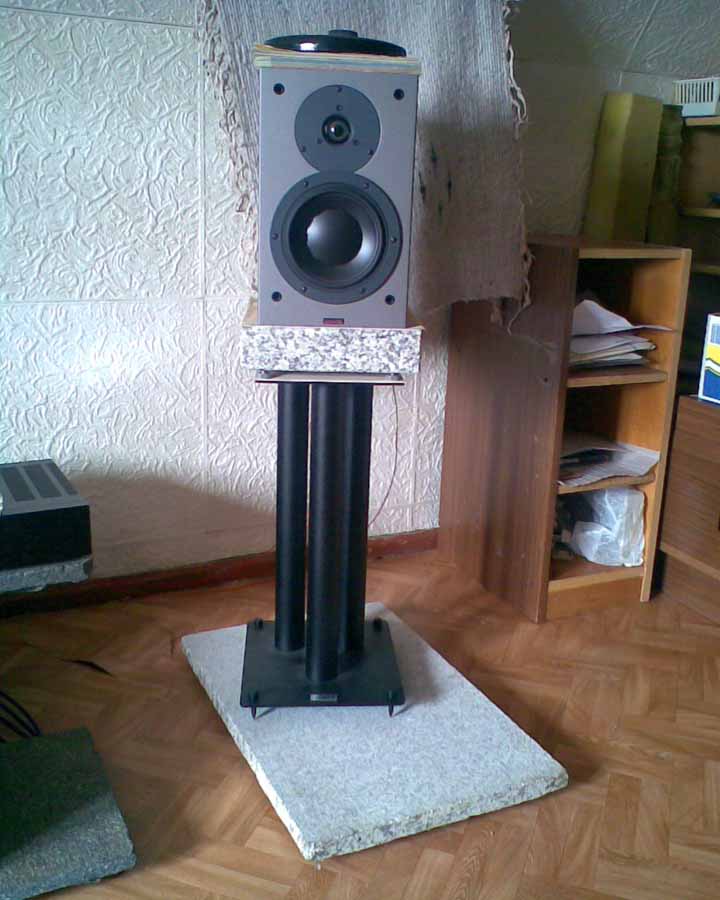

W okiełznaniu basu bardzo pomagają kolce i granity. Kolumny muszą stać bezpośrednio na płasko na płycie granitowej, u mnie daje to wyraźne skrócenie, utwardzenie basu.

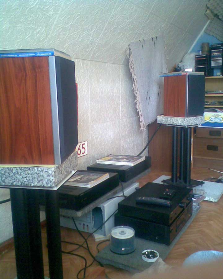

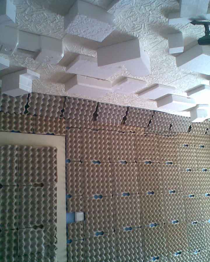

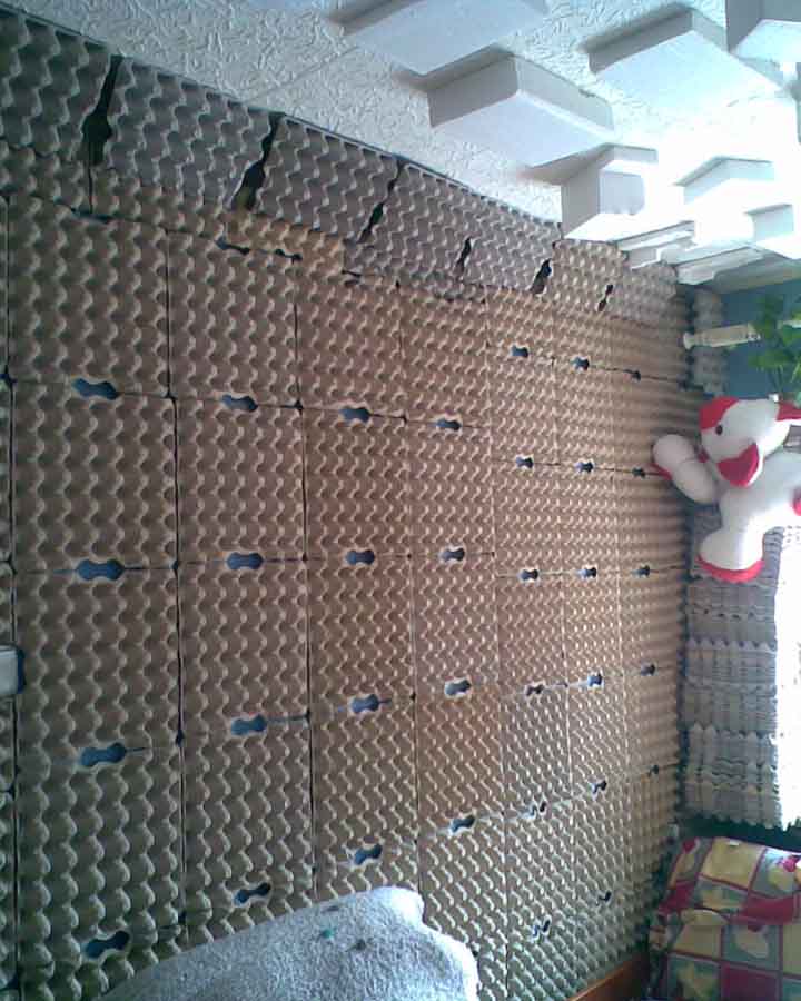

Za plecami mam równie genialne i mające najlepszy w historii audio stosunek ceny do jakości, wytłoczki po jajkach ;P
Na suficie styropianowe dyfuzory, takie różne kawałki jakie znalazłem tu i tam ;)

Nic nie ma prawa rezonować pod 40kg kawałem granitu na jakim stoją Rotele ;P Właściwie to dopiero teraz mi przypomniałeś że ta obudowa miała robić za stolik tymczasowo, później o niej zapomniałem. Może w niedługim czasie pomyślę co tam dać zamiast niej. Końcówy muszą stać trochę wyżej żeby był luz dla interkonektów i żeby głośnikowe antykable wisiały w powietrzu jak przepisowo winno być.
Aha, zapomniałem dodać, antykable głośnikowe nie stykają się z niczym (tak jak radził Paul), jedyny kontakt to gniazda głośników i gniazda kolumn ;) Ponoć dobry efekt daje ich splecenie, ja na razie słucham jak grają osobno, może kiedyś spróbuję spleść i jak będzie lepiej zostawię.
Co do wyglądu pokoiku, mi się bardzo podoba :) Tak przytulnie i profesjonalnie wygląda ;P Już wiem na pewno, że kiedy będę sobie robił inny pokój odsłuchowy w większym pomieszczeniu zastosuję identyczne rozwiązania ;)
PS. Tak wiem, miałem pomalować te wytłoczki, na razie kasa poszła w... kable ;P
