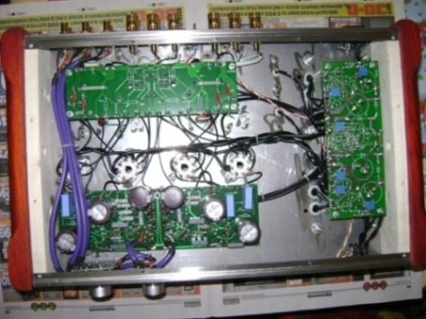

Zdecydowałem się rozebrać Angela na KT88. Zrobiłem kilka fotek - diametralnie różni się od tego ze strony Fikusa. Mógłby któryś z Szanownych Forumowiczów rzucić okiem na anielskie bebeszki i wydać opinię, czy mogę go jeszcze używać (czy nie grozi zwarciem, przepięciem i śmiercią otoczenia :-) ). Jeszcze jedno pytanie - na ile ustawić bias? Oporniki 10 Ohm są przylutowane po obu stronach płytki.
