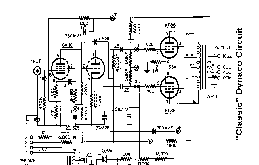

Spokojnie, nie omawiałem przecież budowy stopnia końcowego lampowego wzmaczniacza mocy, tylko 2 sposoby poprowadzenia biasu czyli polaryzacji.
Załączam schematy poglądowe. Dynaco Mk III ma fixed bias (regulowany potencjometrem 10K dla obu lamp jednocześnie, napięcie wynosi tu około -55V) z rezystorem 11,2R łączacym katody z masą, ułatwiającym regulację, natomiast Heath ma typowy "cathode-bias", czy jak kto woli auto-bias.
Są też układy pośrednie.
