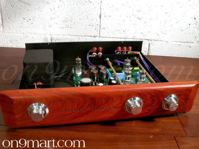

przedwzmacniacz o swojsko brzmiącej nazwie "Music Angle" ;-) Czy to oznacza, że Chińczycy zaczęli... podrabiać Music Angela?! LOL ;-D
