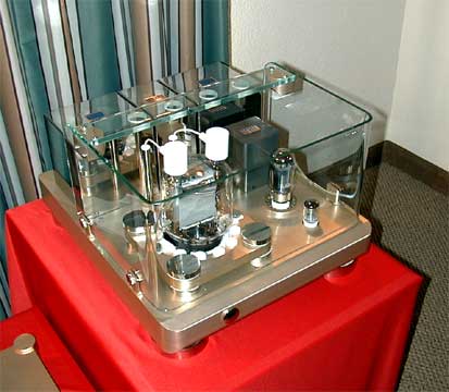

ok. ale czy jest już jakiś chiński odpowiednik Wavac-a HE-833A, czyli, żeby z jednej lampy w układzie SE mieć 100-150W?
czy na razie tylko "made in Japan"? Taki potencjał rynkowy? :)
