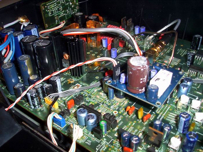

Odświeżam wątek. Podmieniłem TDA w moim SONY i co ?? A no bas się jeszcze bardziej rozjechał. TDA nigdy nie słynęło z dynamicznego i szybkiego dołu, w sumie TDA1541A ma ten dół bardziej rozjechany od TDA1541, za to średnica i góra nabrała konturów, stała się wyraźniejsza i dokładniejsza. Jak wróce od siostry zrobie pare fotek mojego Soniaka, zdawało by się że stary złom, nawet nie ES, a nie jednego ESa skasował :) Pozdrawiam
Aha, no i tak jak mówiliście, podmiana bezproblemowo. Kaszka z mleczkiem :)
https://www.audiostereo.pl/topic/36690-podmiana-tda1541/#findComment-890089
na razie jestem u siostry, swoją drogą pozdrowienia z Andrychowa k. Wadowic ;) Wróce do domciu to popstrykam troche soniaka.
Tak swoją drogą zaczynam odkrywać jak wielkie znaczenie dla dzwięku ma czysta mechanika napędu czyli jego wytłumienie od drgań, dociążenie itp. i szczeże to zacząłem sie zastanawiać czy nie przerobić soniaka na top-loadrea. Krążek dociskowy na pewno dałby dużo.
https://www.audiostereo.pl/topic/36690-podmiana-tda1541/#findComment-891001
obiecane zdięcia.
