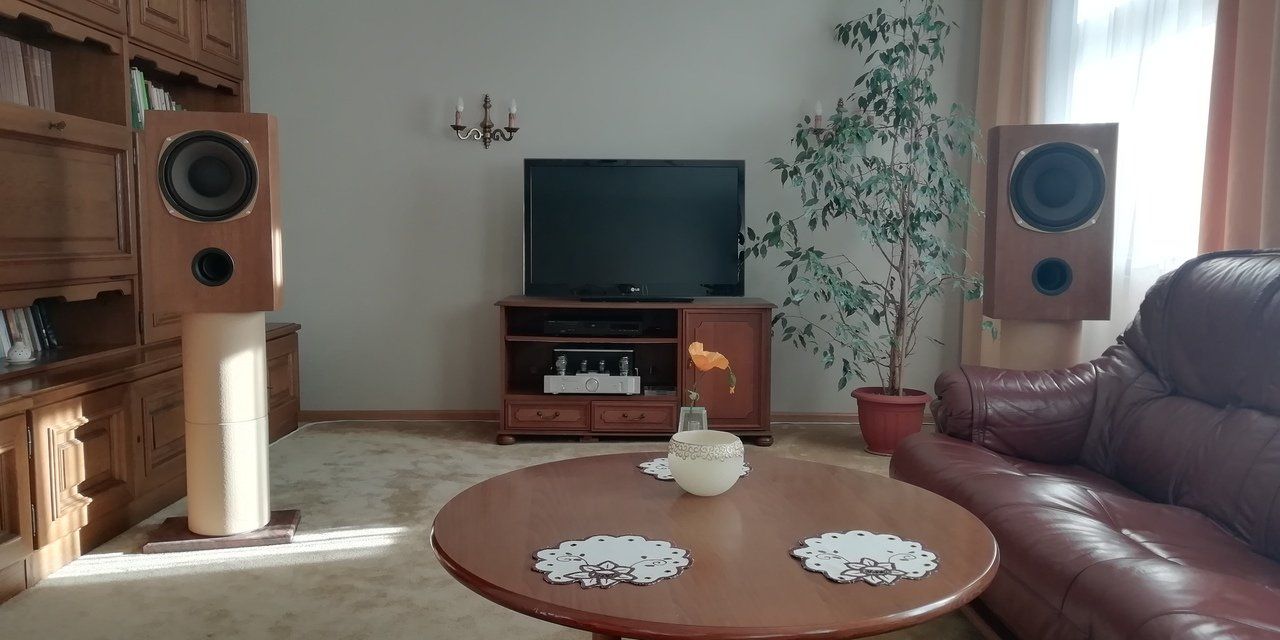

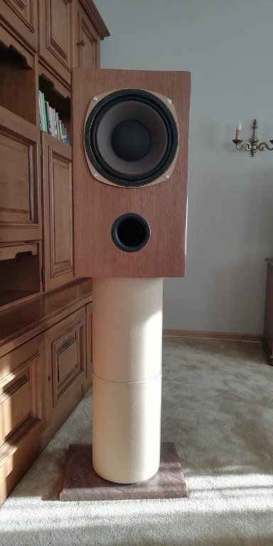

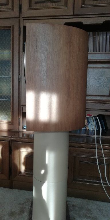

Po nieco burzliwej dyskusji dotyczacej opinii co do tego, czy zbudowane we wlasnym zakresie monitory moga grac bardzo dobrze, a nawet przewyzszyc jakoscia dzwiek z monitorow firmowych, w ktorych siedza glosniki na ktorych zostaly zbudowane, wypadaloby chociaz zamiescic jak one wyszly wizualnie jesli w opinii niektorych grac na wysokim poziomie takie robione, to juz nie moga.
Tak się zastanawiam, dlaczego po prostu...
...nie pogrubić tylko ścianek tak pięknej i klasycznej bryły.
Miało grać i wyglądać lepiej, czy tylko grać? Mało kto wie jak gra, a co do wyglądu to cóż...
