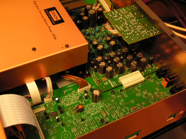

chcę wymienić zegar w moim denonie s10, i mam pytanie.
Widzę tam dwa kwarce rozumiem że jeden jest od DACa drugi od napędu?
Czy można i czy warto wymienić oba na np:
wersje mkII z osobnymi zasilaczami?

No i pięknie! Dajemy zegar z DAC na napęd, dzielimy przez dwa i voila!

>napisz na jakich częstotliwościach pracują te kwarce to się wyjaśni.>napisz na jakich częstotliwościach pracują te kwarce to się wyjaśni.
Oba te kwarce mają 16mhz
