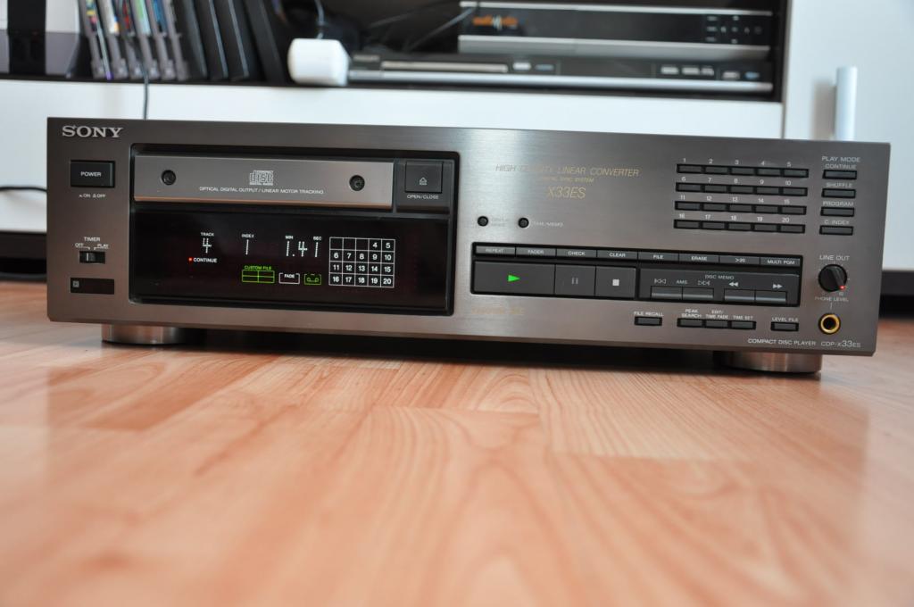

We wtorek przybędzie do mnie Sony CDP-X33ES w bardzo ładnym stanie, laser wszystko pięknie czyta.
Czego mogę spodziewać się po tym odtwarzaczu ? Chciałbym zastąpić nim mojego CDP-950 z dołożonym zasilaczem symetrycznym, BG-N przy TDA1541, zmieniona opampy, BG-STD na wyjściu, inne kondy też zmienione.
Mam 2 pytania:
1. Jaki poziom brzmienia według Was reprezentuje CDP-X33ES ?
2. Czy warto go w przyszłości zmienić na CDP-X333ES ? Z tego co się orientowałem, to X33ES ma 1x DAC CXD2552Q oraz 1 trafo, a X333ES 2 x DAC CXD2552Q-2 oraz 2 trafa. Czy w związku z tym, że X333ES ma o jeden DAC i jedno trafo więcej, to zagra on zauważalnie lepiej od X33ES ?

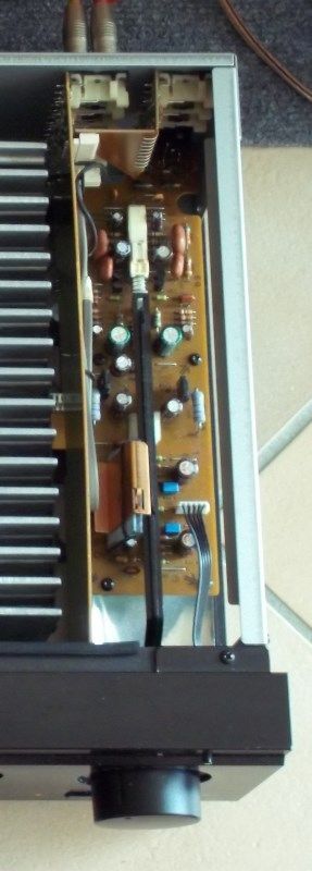

W ogóle jakby ktoś miał 550ES to będę wdzięczny za zdjęcia sekcji końcowej.. Jakieś dziwne to wszystko..
Edytowane przez david11
Mogę poratować zdjęciami F650ES, końcówka jest taka sama tylko ma dodatkowy przełącznik i DAC:
Wklej zdjęcie, to nie będzie wątpliwości co to za 550ES
Wklejam zdjęcie z netu 550ES w wersji na Niemcy z przewodami łączącymi wejścia/wyjścia z układem regulacji i selektora i mniejsze zdjęcie, wersja na UK z płytką zamiast przewodów.

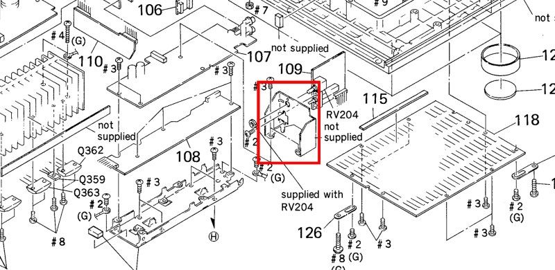

zwracam się z gorącą prośbą do użytkowników wzmacniaczy Sony ES 505, 570 lub 670 jeśli ktoś posiadałby blachę (zdjęcie poniżej z serwisówki) do której mocuje się potencjometr i przycisk od Source Direct byłbym wdzięczny o podanie wymiarów i jakiś szkic, gdyż brakuje jej w mojej 670 i chciałbym ją dorobić, a może ktoś posiada taką na sprzedaż? Bardzo proszę o pomoc i ratunek :)
Przejrzałem tego mojego Soniaka 550 i ... Z resztą zobaczcie i oceńcie sami. Przepraszam za słabą jakość fotek, robione na szybko i na dodatek wycinanki :).
Nocą bez górnej obudowy.. Dodam że z założoną obudową, samych LED'ów w ogóle nie widać, tylko całkiem miło rozświetlone wnętrze.
I radiator na przedwzmacniaczu.
Sam dźwięk jest fenomenalny, ale co sądzicie o tych ledach? Czy mogą wpłynąć ujemnie na jakość dźwięku?
Wklej zdjęcie, to nie będzie wątpliwości co to za 550ES Wklejam zdjęcie z netu 550ES w wersji na Niemcy z przewodami łączącymi wejścia/wyjścia z układem regulacji i selektora i mniejsze zdjęcie, wersja na UK z płytką zamiast przewodów. post-17098-0-45645300-1329781403_thumb.jpg post-17098-0-06036700-1329781423_thumb.jpg
Dzięki, czyli wychodzi na to że mam wersje na Niemcy. Edytowane przez david11
Wzmak wygląda na nie ruszany, jedynie radiator na STK, co bardzo jest potrzebne bo się okropnie grzeje i te ledy podłączone do zasilania końcówki mocy i raczej ni powinny wnosić coś złego do dźwięku.
Ja bym je wywalił bo nie lubię światełek choinkowych w sprzęcie ale to rzecz gustu.
mogę nawet zapłacić za zrobienie takiego rysunku jak nikt dobrowolnie nie chce mi pomóc...

Dzięki, pocieszyłeś mnie. Jednak jestem strasznym panikarzem. Ten Soniak zmienił dosłownie wszystko w dźwięku. Niesamowity sprzęt za przyzwoite pieniądze.
paktos - myślę że to nie jest kwestia chcenia, lecz posiadania wzmaka o którego prosisz.. Odwiedź za jakiś czas ten temat, może ktoś się znajdzie.
