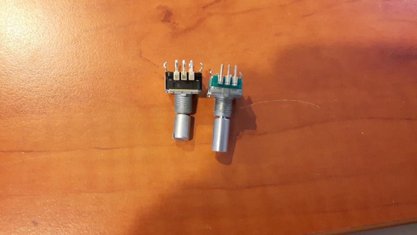

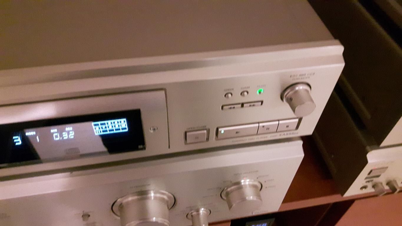

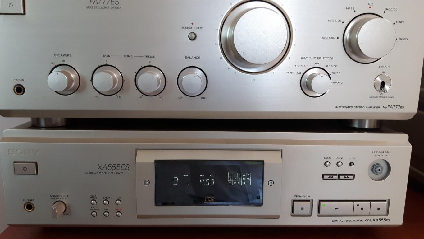

W końcu udało mi się zakupić CDP-XA555ES w kolorze szampańskim z wyglądu jak nowy, wszystko działa. Niestety w trakcie transportu zostało uszkodzone pokrętło AMS. Złamana oś encodera. Nr części wg instrukcji 1-475-006-11 (chyba taki sam w całej serii XA) raczej nie do dostania. Podobna sytuacja przydarzyła mi się z MDS-JA555ES i tam wymieniłem na ALPS chociaż w oryginale był Panasonic. Może ktoś wie jakim enkoderem można to zastąpić bo nie bardzo mam teraz czas żeby rozbierać sprzęt.

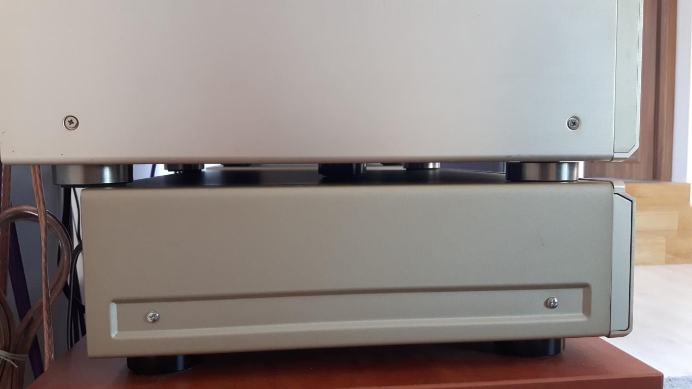

Druga sprawa na CDP-XA555ES postawiłem wzmacniacz którego nóżki z tyłu ledwo mieszczą się, myślicie można tak zostawić?

Poszukaj schematu i zobacz jak jest wpięty w płytę sterownika. Podejrzewam, że da się zastąpić jakimś podobnym. Nie sądzę by różnił się od obecnie produkowanych. Ale to kwestia raczej technicznej wymiany. Patrzyłeś czy nie wystarczy wymienić tylko ośki? Zobacz co to za firma i czy to enkoder absolutny czy inkrementalny? Sprawdź ile impulsów wykonuje na obrót. To też ważne (ile razy cyknie i przeskoczy)?
Edytowane przez Dariusz_61729

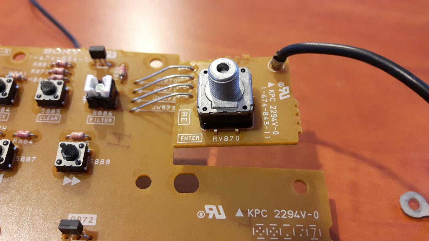

W płytę jak jest wmontowany to wiadomo. Ośka jest ułamana to nie będę próbował wymieniać, bo chyba nie da się. Ułamana część ma dł. 10 mm to całość do końca gwintu ( to co siedzi w sprzęcie) może być z 20 mm.
Nie wiem jakie wymiary ma encoder chyba 11 x 11 mm, bez rozbierania nie zgadnę chyba że ktoś wie. Czy schematy płytek drukowanych w instrukcjach serwisowych są pokazane w skali? Wtedy bym wydrukował i zmierzył jakie są wymiary.
Sony TA-FA777ES/ Sony MDS-JA555ES / Sony MDS-JA333ES / Sony ST-D777ES / Sony CDP-XA555ES / Sony CDP-CA80ES / SONY SEQ-333ES / Heco Music Style 900 / Heco Phalanx 302A / Audiolab M-DAC / Onkyo X-B7 / Onkyo D-N9BX/ Aiwa ADN-1 / Sansui SE-88
Znalazłem coś takiego ALPS EC11EH124403 lub BOURNS PEC16-4220F-S0024. Wygląda dokładnie tak jak ten Enkoder. Ważny są także dokładnie długość ośki i maksymalne napięcie i prąd pracy. Zrób fotke i pomierz parametry. Zapewne cos da się wymienić.
Zdecydowanie nie powinno tak być. To co podkreśla Sony w materiałach reklamowych, to wyważoną konstrukcję tego wzmacniacza, uzyskaną dzięki odpowiedniemu rozmieszczeniu elementów w obudowie rama i belka, nóżki mają mimośrodowe i przeciwstawne punkty mocowania, co znosi amplitudę drgań. Inaczej mówiąc cały ten wysiłek na marne. Nie mówiąc o tym, że to źle wygląda. Moim prywatnym zdaniem ustawianie elementów ES w wysokie wierze, to nieporozumienie, spróbuj może znaleźć inne miejsce na te cenne klocki i postawić je obok siebie, lub chociaż zamień wzmacniacz, ze źródłem. Źródło widzę chyba nie ma rys. Coraz trudniej o elementy idealne. Na marginesie, poszukuję tego źródła w idealnym stanie.
Edytowane przez tomslaboratory

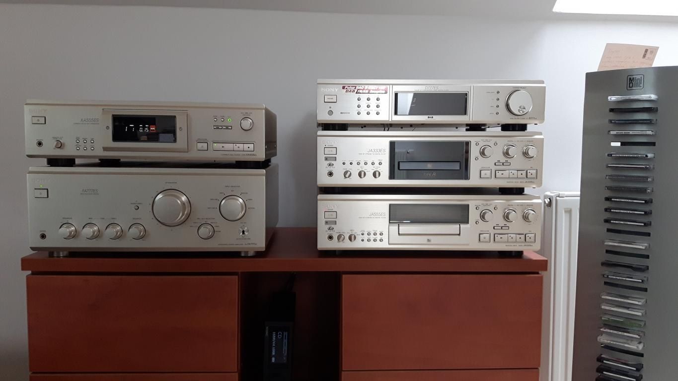

Wczoraj zmieniłem ustawienie. Łatwiej było też zajrzeć do CD jak stoi nad. Mniej zabawy z kablami.
W środku CD wygląda jak nowy blacha pod transformatorami to ma taki połysk jakby dopiero co z fabryki wyszedł.
Niestety nie udało mi się dostać do encodera. Pokrętło na razie tylko wisi na ułamanej ośce. W zasadzie bez tego można sprzętu używać bo wystarczy pilot.

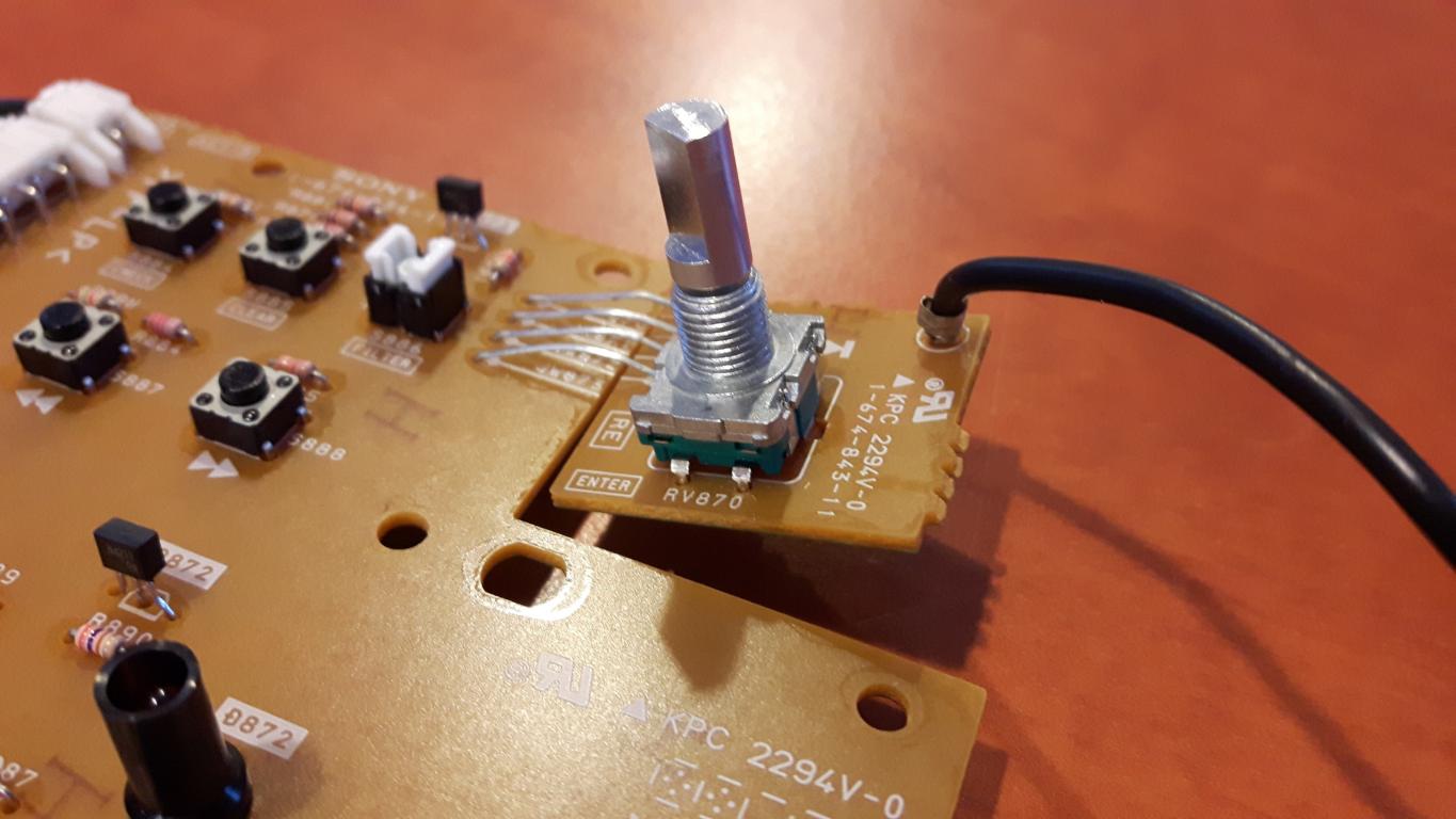

Operacja wymiany encodera zakończyła się sukcesem. Zastosowałem encoder ALPS EC11B2024304 (akurat taki mi został z naprawy minidiscu). Rozstaw uchwytów mocujących do płyty jest trochę węższy niż w oryginale. Element gwintowany ma odrobinę większą średnicę mimo że pasuje ta sama nakrętka (trzeba było minimalnie powiększyć otwór w obudowie) i oś encodera jest za długa (trochę zeszlifowałem pilnikiem) i wystaje o 1,5 mm za dużo (może kiedyś zeszlifuje albo zdobędę oryginalny encoder).
