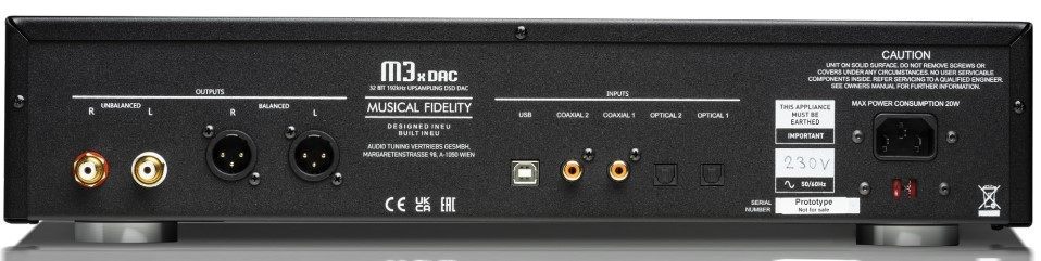

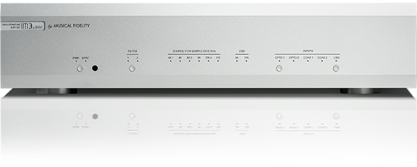

No to mamy niedrogą nowość M3xDAC . 1300€ na mojej ulubionej kości BB1795.
wygląda zachęcająco.
MF napisało o nim "Affordable entry into high-end DACs".
fajne liniowe zasilanie - to dobrze wróży. ciekawe jak wypadnie w porównaniu z linią M6?
jedyne czego nie widzę to dekodowania MQA no i testują na Roon.
duży plus to wyjscie XLR jesli nie jest symetryzowane z RCA, to wręcz super
kość PCM1795 moze zagrać bardziej analogowo od Sabre - tak sadzę, choć to wszytsko od aplikacji zalezy.
Powoli przychodzi "opamiętanie" u producentów, że nie tylko częstotliwością próbkowania człowiek żyje. Sekcja zasilania identyczna jak w M6x, część cyfrowa i oddzielne sekcje symetrycznego napięcia dla prawego i lewego kanału.
Usunięto regulację głośności i wzmacniacz słuchawkowy. Cena w Polsce pewnie w okolicy 6500PLN. Jeśli zagra bardziej analogowo i bez podgrzewania średnicy jak M6x to będzie bardzo atrakcyjnym DACiem.
dokładnie tak jak napisałeś czyli jest to budowa symetryczna. to bardzo dobrze. I opamietanie też bym widział w tym ze nie tylko w kategorii cenowe 20k+ PLN (czy jeszcze lepiej EUR) cos wypuszczają na rynek. jak wiecie z ceną zawsze coś mogę pomoć tylko dajcie hasło, ale ciekawe jak to zagra.
jak znajdziecie jakis test to dajcie znać lub jesli ktoś posiądzie w swoim systemie.
Nie wiem czy tor sygnału analogowego jest symetryczny. Odnosiłem się do symetrycznego zasilania +15V 0 -15V, bo na zdjęciach w necie płytka zasilania ze stabilizatorami jest identyczna jak w M6x.
https://hxosplus.gr/hxos/musical-fidelity-m3x-dac/
Edytowane przez krzysztof.filipak
