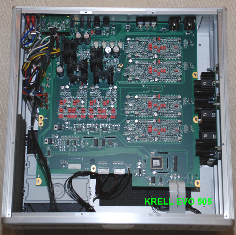

A tak to wygląda w praktyce - wnętrze SACD mk III i EVO 505.
Jedyna różnica w budowie wewnętrznej pomiędzy tymi odtwarzaczami to inny typ zasilacza dla servo i mechanizmu DVD. W mk III masz zasilacz impulsowy, natomiast w EVO 505 masz normalny zasilacz liniowy.
Dodatkowe trafo w EVO 505 widać po lewej na górze, jest schowane pod płytą, wystaje tylko kawałek, natomiast prostowanie i stabilizacja napięcia odbywa się na tej czarnej płytce stojącej pionowo po prawej stronie. W Mk III w tym miejscu jest zasilacz impulsowy.
Jak by nie patrzeć, $4000 więcej za trochę inną obudowę i inny typ zasilacza DLA SAMEGO MECHANIZMU DVD, to trochę dużo ...
I detale, dal tych którzy myślą, że diabeł tkwi w szczegółach :-)
Poza wspomnianą różnicą w zasilaniu mechanizmu, EVO 505 i SACD mk III są IDENTYCZNE w każdym szczególe.

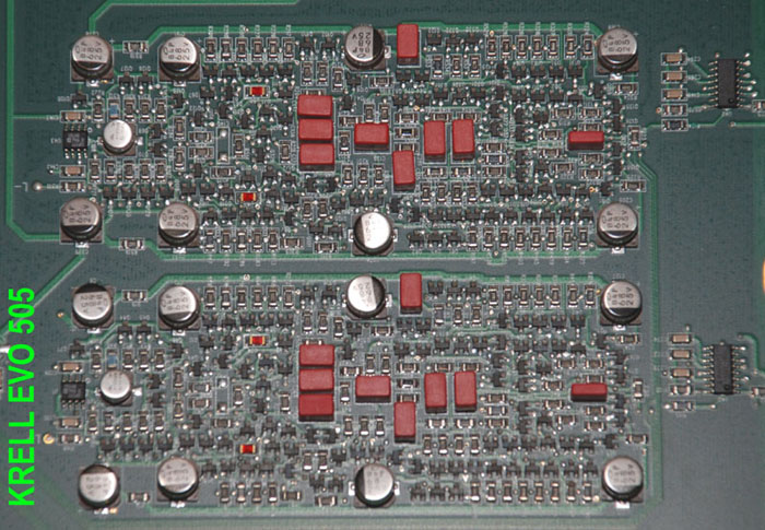

Stopień wyjściowy w EVO 505 i SACD mk III - kanał prawy, dwie gałęzie sygnału (zbalansowane):

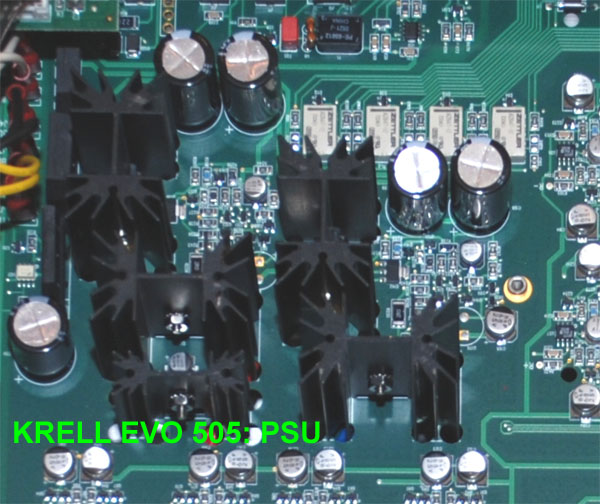

I jeszcze porównanie części zasilacza w EVO 505 i SACD mk III:
