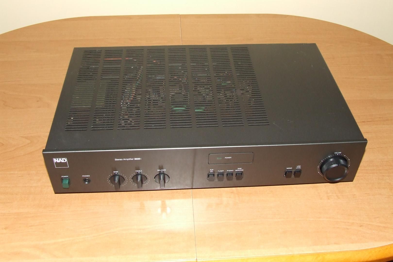

Wzmacniacz już u mnie, nareszcie mój pokój wypełniły przyjazne dźwięki :)
Wrzuc prosze jakas fotke. Edytowane przez tom75
https://www.audiostereo.pl/topic/39840-klub-nad/page/40/#findComment-2752532
Na zdjęciu wyszły jakieś rysy, które na żywo są prawie niewidoczne. Ogólnie bardzo ładny wizualnie egzemplarz. "Warunki odsłuchowe" są jakie są - tak, stoi na parapecie, ale kto by się przejmował takimi szczegółami ważne, że gra muzyka ;)

Takie pytanie, w które gniazda najlepiej podpiąć cd-ka - aux, tape, tuner - czy to bez różnicy? Teraz mam w tape wpiętego.
Bez roznicy, chyba, ze ktores z gniazd jest pozlacane. Dzieki za fotke. Coraz to mniej uzytkownikow wrzuca cos dla oka.

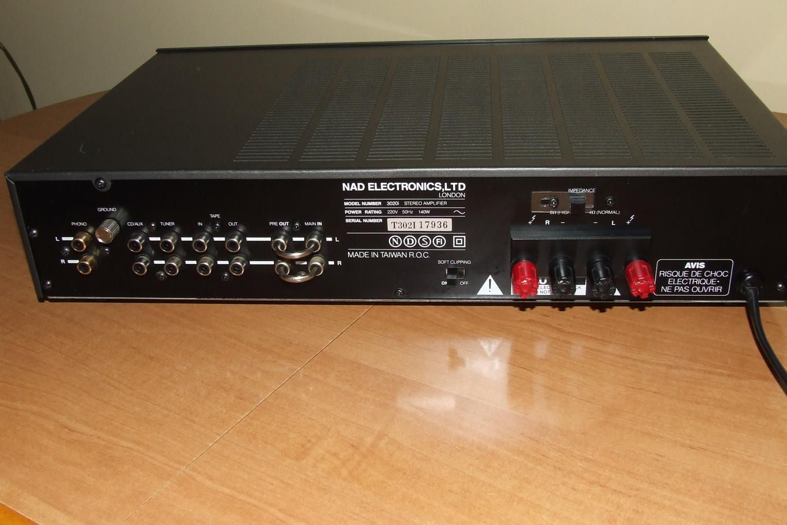

Właśnie kupiłem dziadka NAD-a 3020. Mam pytanie: zworki są założone między PRE AMP OUT i NORMAL IN. Do czego, a raczej jaka jest różnica w wejściu LAB IN?
Zdecydowanie pozostań przy połączeniu PRE AMP OUT > NORMAL IN.
Wejście LAB IN jest praktycznie tylko wejściem serwisowym i mówiąc w uproszczeniu obsługuje pełne pasmo (od kilku do kilkuset herców), bez żadnych "blokad". Jest to o tyle niewskazane, że np. źródła sygnału potrafią generować chwilowe zniekształcenia o bardzo niekorzystnych częstotliwościach, które "przepuszczone" mogłyby doprowadzić np. do uszkodzenia głośników.

Podłączyłem na próbę pod LAB IN i niestety chyba coś jest popsute bo grał tylko lewy kanał. Sprawdziłem czy złącze jest dobrze wlutowane. Złącze ma przejście do płytki. Nie widać śladów aby coś było przepalone. Może ktoś wie co może być zepsute?
Czy mam rozumieć, że NORMAL IN obcina część pasma? To może na LAB IN zagra lepiej?
W uproszczeniu: przez LAB IN "przepuszczane" są wszystkie częstotliwości, "wszystkie prądy", każdy clipping, itp. - wiele z nich może doprowadzić do uszkodzenia np. kolumn (podobnie jak w przypadku przesterowania).
Prawidłowe, zalecane podłączenie do NORMAL IN nie powoduje, tak jak to zropzumiałeś, obcięcia, zawężenia pasma przenoszenia do np. 15 kHz. Wzmacniacz nie traci na brzmieniu w tym połączeniu!
Jeśli jednak lubisz hard-core i wbrew zaleceniu producenta, jak i wbrew opinii mojej skromnej osoby, wciąż masz zamiar testować, to nie zdziw się, jeśli coś ulegnie spaleniu...
Jeśli producent i inni mówią Ci "nie zwierać plusa z minusem we wzmacniaczu", to wciąż masz ochotę to testować? ;)

OK eMeReKo. Rozumiem. Przed podłączeniem sugerowałem się tym co napisał konradskala na stronie 25.
,,Tradycyjnie, większość wzmacniaczy nie ma dodatkowej pary wejść LAB IN. Ale NAD wymyślił sobie pewien wyjątek. Wejście NORMAL nie jest tak do końca "normal", bo sygnał przechodzi prze filtr obcinający najniższe częstotliwości. Z pewnego punktu widzenia jest to istotne przy podłączeniu gramofonu (30 lat temu nawet bardzo istotne). Odpowiednikiem jest funkcja SUBSONIC FILTER, znana jako guzik na przednim panelu większości starszych wzmacniaczy. Dzisiaj rozwiązanie spotykane sporadycznie, ale kiedyś to była pewna norma.
Podejrzewam że wejście LAB IN lepiej się sprawdzi, to wejście liniowe, bez filtrów."
A to, że gra tylko lewy kanał, to popsute było pewnie wcześniej.
