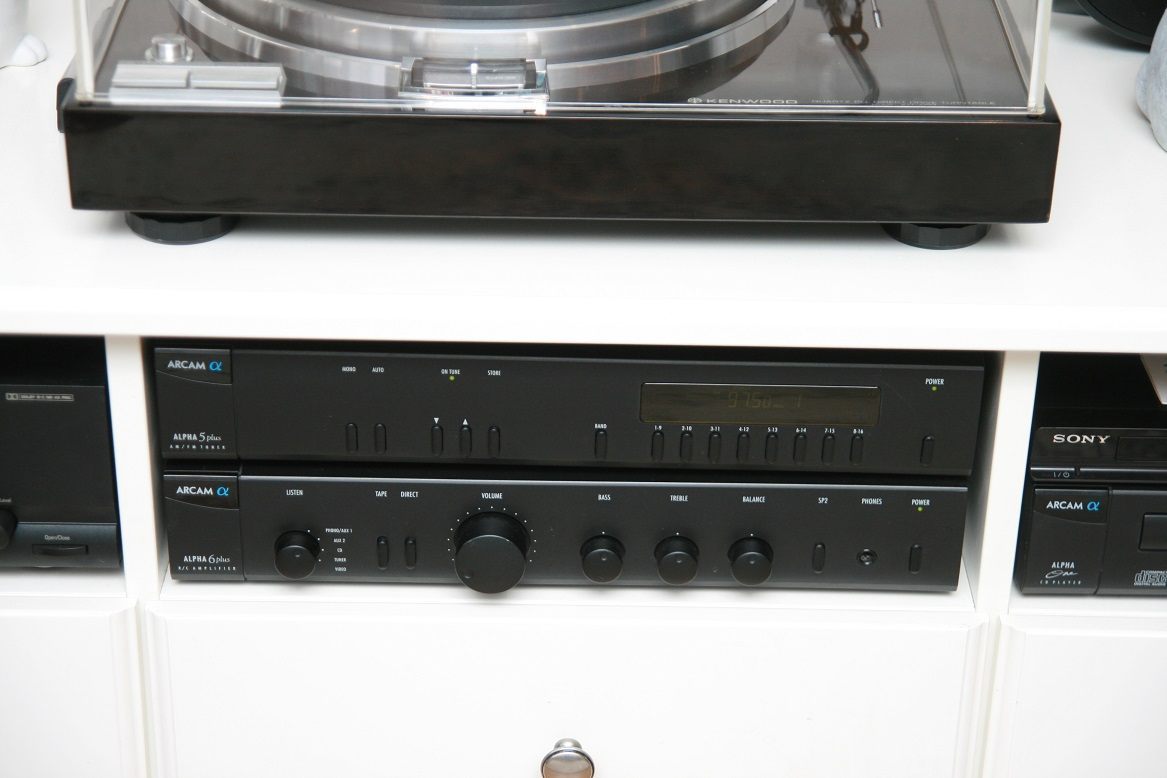

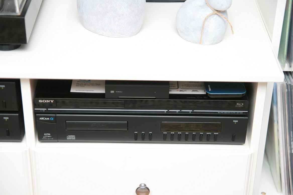

Swoje niemalże vintage Arcamy przedstawiałem już w 2017r, ale tylko w wersji opisowej, a jak mawiają znawcy tematu jeden obraz mówi więcej niż 1000 słów. W związku z tym żeby się nie rozpisywać: Arcam Alpha 6Plus, Arcam One, Arcam 5FM. H/K stoi tylko dla fasonu, BR Sony do plików. Pierwsze skrzypce systemu to jednak Kenwood KD-750
Luxmany i winyle
