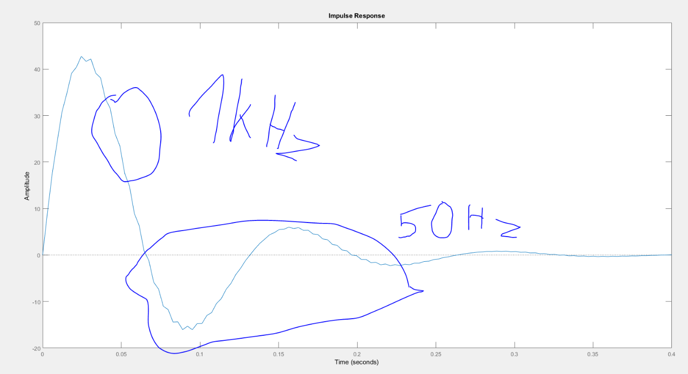

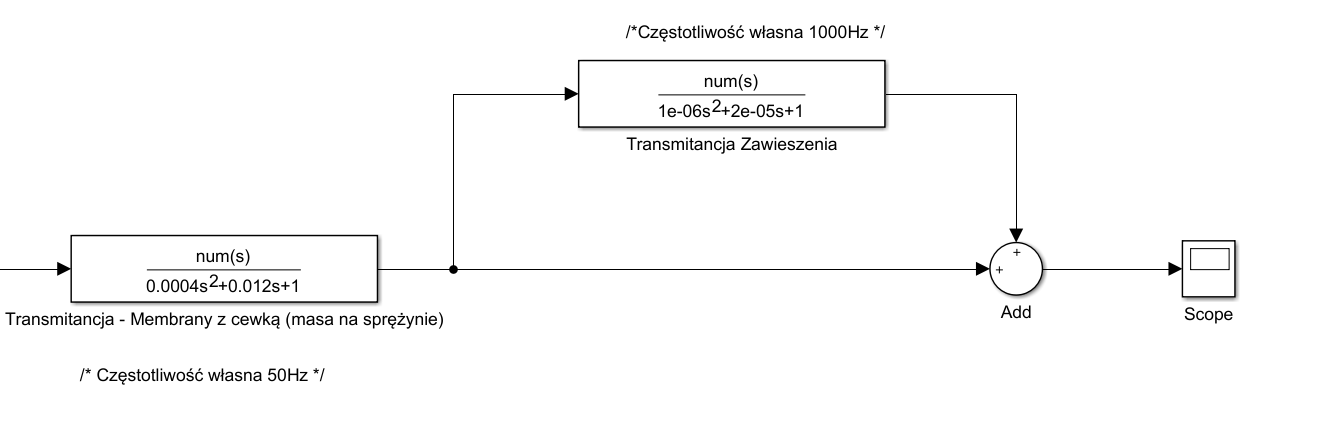

Może przedstawię na obrazkach jak ja to widzę.
Narysowałem prosty układ w Simulinku. Na obrazku #1 jest układ dynamiczny. Nazwijmy to uproszczonym modelem głośnika. Główna część to masa na sprężynie, czyli membrana + cewka z resorami (ale bez masy resorów). W drugiej części mamy też masę na sprężynie, ale uwzględnia to tylko masę resorów (a raczej jest modelem ich dynamiki). Czyli pierwszy układ jest wymuszany prądem ze wzmacniacza (cewka i membrana) a drugi jest wymuszany membraną. Odpowiedź całego głośnika jest sumą odpowiedzi obu układów. W przykładzie tutaj założyłem, że "membrana" ma drgania własne na ok. 50Hz a resor na ok. 1KHz. Jeśli wyrysujemy sobie odpowiedź impulsową to wyraźnie widać odpowiedź membrany (pierwsze przejście przez zero etc.), na którą nakłada się odpowiedź "resora" (małe zafalowania wysokoczęstotliwościowe).
Moim zdaniem na pomiarze ze sterophile właśnie to widać. Mogę się mylić, może dałem się zasugerować, ale mniej więcej i tak powinno to wyglądać podobnie do symulacji.Dynamic1.PNG
Rys. 1 Schemat układu dynamicznego
Rys 2. Odpowiedź impulsowa
Edytowane przez baran
