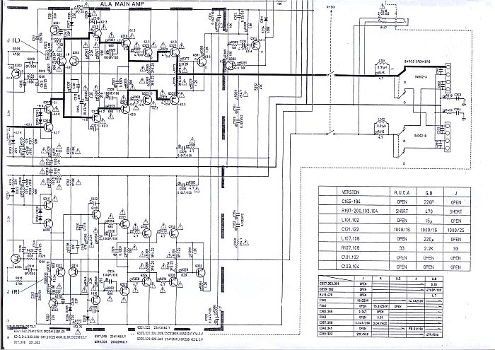

>Ja wprowadzam ludzi w błąd.Sprawdz sobie w dowolnym schemacie.
Mógłbym wkleić 100-ki schematów :-)
skoro wypisuje bzdury-zapraszam. wygrzebie jakis 30letni sprzet dopiero co kupiony. posłuchasz sobie. potem posłuchasz sobie teog samego sprzetu gdy przeczyszcze mu przekaźnik/i.
inna sprawa. piszesz ze przekaźniki sa tylko od zasilania koncówki mocy wiec nie moga miec wpływu na dzwiek. idąc tą drogą, to po co w sprzecie firmowe kondensatory. powstawiamy sobie w zasilaczu teapo albo inny syf, co tam, przeciez one idąc tą droga tez nie mają wpływu na dzwiek. idąc dalej-w sprzecie hiend dba sie o jakosc sieciowek, co wiecej stosuje sie kondycjonery. po co? zeby prąd jaki idzie do sprżetu był jak najlepszy. jak wiec rozumuję-jezeli przekaxnik przewodzacy prąd do koncówki ma kiepskie styki, pogorszeniu ulega przepływ prądu do koncówek. "niedowartosciowana" koncówka nie wygeneruje takiego dzwieku jak koncówka z bezproblemowym przepływem prądu zasilającego. zle mysle?

Owszem padły. O przekaźnikach , które podobno nie załączają kolumn.
Marek-41 może odniesiesz się do schematów , które wkleiłem?
