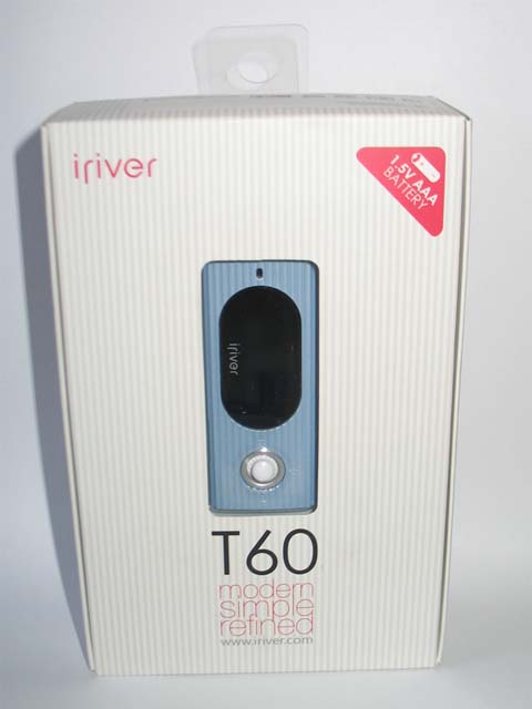

Na allegro wystawiłem iRiver T60 4GB (niebieski).
Kupiony rok temu w mp3sore.pl na prezent, jednak tak wyszło, że ten rok przeleżał w szufladzie.
Pozostało jeszcze 12 m-cy gwarancji.
Pudełko nie było otwierane.
