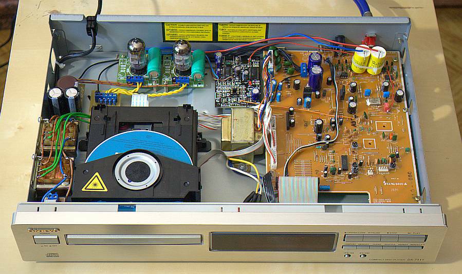

Wszystkie potrzebne informacje są w tym wątku. Łącznie z fotkami. Trzeba przestawić w inne miejsce oryginalne trafo sieciowe i wywalić płytkę do której wchodzi kabel sieciowy bo inaczej się nie pomieści.

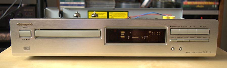

O proszę, coś w tym stylu. Szampańska wersja tego Onkyo jest po prostu śliczna:
