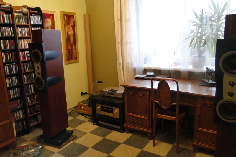

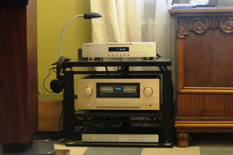

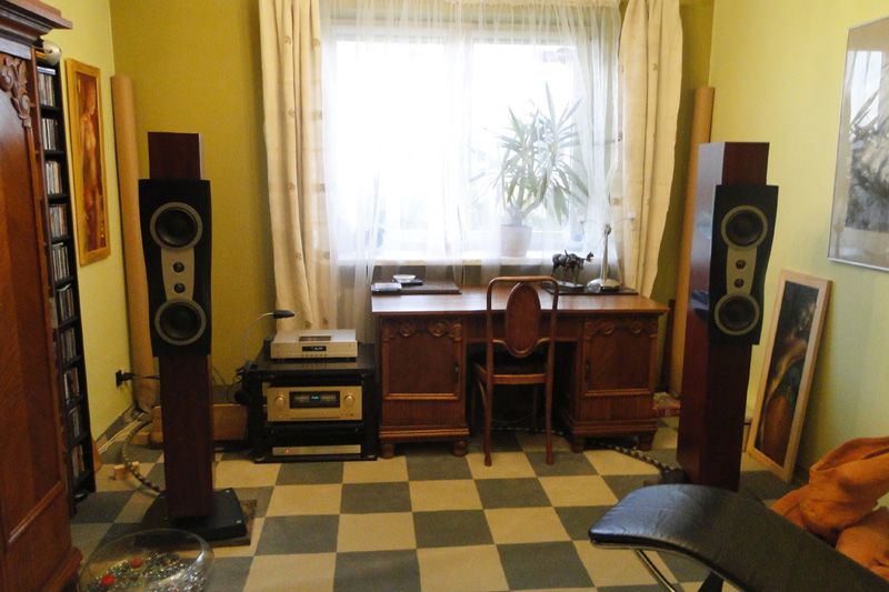

Witam Szanownych Kolegów (i Koleżanki jeśli takowe są :)),
Jestem posiadaczem zestawu DP-500 i E-560 + Kef Reference 203/2 połączone kablami AZ Hologramm Bi-Wire oraz AZ Matrix XLR. Zasilanie rodzimym GigaWatt PC3-SE z kablami Gigawatt LC-2 1,5m. Całość bardzo fajnie gra, choć ostatnio spotkałem się z dziwnym zachowaniem odtwarzacza. Po załadowaniu CD do napędu nie był w stanie odczytać płyty. Dopiero kilka prób wysunięcia i zamknięcia napędu zmusiło CD do odczytania krążka. Taki przypadek zdarzył mi się z kilkoma płytami zarówno krajowe prtodukcje jak i zagraniczne z dobrych wytwórni... Czy ktoś z Was spotkał sie z podobnym zjawiskiem?
