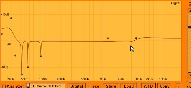

A te najbardziej cholerne peaki i tak są nie do usunięcia. Nawet poprzez zaawansowany korektor dsp, ponieważ niby problem znika a sprzęt gra gorzej z powodu jazdy fazowej.
No jak chcesz usunąć szpilkę która ma 40Hz plus minus 1Hz, to nachylenie zbocza korekcji jest takie strome, że taki ton praktycznie przestaje istnieć, jakość basu się tak sypie, że lepiej zostawić to w spokoju. Trzeba iść na kompromis i usuwać bardziej łagodnym filtrem trochę usuwając szczyt, ale marnując też sąsiednie częstotliwości. MAm to osłuchane na maxa, naprawdę
Takie szpilki usuwa się korektorem parametrycznym albo "gęstym" korektorem graficznym. Korekcja "szpilki" przy 40 Hz to jest pikuś dla dobrego systemu korygującego, oczywiście bez "sypania" reszty pasma.
Nie znam wszystkich korektorów możliwych, korzystam tylko z jednego. I wiem że niby tonalnie się to poprawia i nie ma podbarwienia, ale tak na prawdę po takiej korekcji nie mogę tego słuchać, bas traci całą szybkość, zmienność, wszystkie pozytywne walory.

Na przykład jak na fotach: chciałbym żeby było ostro cięte jak na pierwszym, ale jest beznadziejnie, potem łagodniej (jak na drugim foto). A na trzecim kompromis - łagodnie - i tak gra najlepiej
