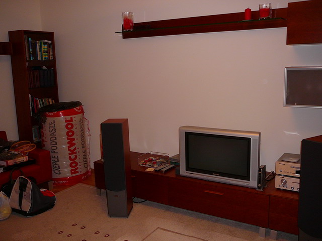

mam problem z pomieszczeniem. Wzbudza mi się dość mocno w okolicach 66Hz. Pokrywałoby się to z częstotliwością rezonansową sufit-podłoga, jest to standardowa odległość 2,65m. Zauważyłem jednak pewną ciekawą rzecz gdy na próbę podłączyłem zamiast podłogówek parę monitorków. Gdy monitorki stały dość niso nad ziemią, efekt był podobny jak dla podłogówek. Gdy jednak podniosłem je znacznie ponad poziom szafek na których stoi sprzęt, dźwięk znacznie się poprawił. Nasuneło mi to podejrzenie, że ww. szafki mogą przyczuniać się do negatywnego efektu. Są to trzy szaafki o wymiarach 1 / 0,4 / 0,6m, każda z nich dodatowo przedzielona w środku przegródką (czyli inaczej, 6 komór o wymiarach 0,5 / 0,4 / 0,6m). Zrobienie próby z usunięciem szafek nie jest takie proste, łatwiejsze było by może ich wytłumienie w środku. Czy to ma sens? Czy wyłożenie ich w środku pianką wytłumiającą może przynieść jakieś rezultaty dla tak niskich częstotliwości? Na próbę wypchałem część z nich pościelami, kocami i czym tam jeszcze miałem, ale raczej bez rezultatów. Wpadł mi też do głowy dość szalony pomysł, a mianowice zastanawiam się czy nie można by części z 6 komór przerobić na rezonatory Helmholtza :)
Co masz na myśli pisząć poprzecinać? To całkiem fajne szafki :) A zmierzyłem "na ucho", generując sinusoidę z kompa. Generalnie jest kilka wyraźnych dziur i wzmocnień, ale to wzmocnienie na 66Hz jest najwyraźniejsze. Teraz mi tak jeszcze wpadło, że 66Hz będzie też rezonowało na długości 5200 a to jest właśnie szerokość częsci salonu oraz długość kuchni która jest połączona z salonem 2 metrowym prześwitem. To chyba też może mieć wpływ... Czy coś takiego (

przytaskałem właśnie dzisiaj dwa 20 kilowe walce waty mineralnej Roockwoola. Wysokość 1m, średnica 55 cm. Gęstość wychodzi jakieś 80kg/m3. Ustawiłem toto w kątach jak na zdjęciach i rysunku i.... NIC! Kompletnie NIC. Żadnej poprawy, 66Hz jak było tak jest. Może jutro kupię jeszcze dwa, i poeksperymentuję z ustawieniem w innych kątach i ewentualnie ustawianiem jednego walca na drugim. Na ale to chyba nie wiele da, skoro przy dwóch nie ma żadnej różnicy...
Oczywiście, bo rezonanse w dole są związane tylko z kształtem i wielkością pomieszczenia. Gołą wełnę używa się tylko do średnich i wysokich częstotliwości. Rezonanse - tak przynajmniej jest u mnie - załatwia się ustrojami perforowanymi i płytowymi. W obu przypadkach sprowadza się to do hermetycznych skrzyń na suficie i ścianach, przy czym perforowane mają otwory w płycie czołowej. Pomijając same otwory, fakt ich szczelności ma krytyczne znaczenie, a w przypadku płytowych istotna jest też gęstość i grubość płyty czołowej. U mnie to są dwie grubości sklejki, ale to już musi wyliczyć projektant. Dwa narożniki mam zabudowane ustrojami perforowanymi, perforacja też oczywiście musi być wyliczona. Wewnątrz jest wełna zakryta agrowłókniną żeby nie pyliła.

To ja już nie wiem jak to w końcu jest z tymi walcami z wełny mineralnej w rogach. W wielu postach na tym forum było to
opisywane jako podstawowy sposób walki z modami własnymi pomieszczenia. Oczywiście natknąłem sie też na opisy ustrojów,
których Ty używasz, ale to już nieco rzadziej. Acha, po przytaskaniu dwóch dodatkowych walców i przetestowaniu wielu kombinacji ich ustawienia, nie osiągnąłem wyraźnej poprawy, aczkolwiek w kilku konfiguracjach poprawa była ledwo, ale jednak słyszalna.

Nie jestem aż tak wnikliwym czytelnikiem tego forum, więc nie widziałem takich porad. Moje pomieszczenie było projektowane przez człowieka, który prowadzi katedrę akustyki na politechnice wrocławskiej. Projektował studio nagrań kumpla i na podstawie efektów jakie uzyskał wziąłem jego usługi w ciemno. Niestety fizyki nie da się oszukać. Fale o niskiej częstotliwości są długie i mają stosunkowo dużą energię, nic sobie nie robią z wełny. Dla nich liczy się: wielkość, kształt i materiały, z których zbudowane jest pomieszczenie. Żeby na nie wpłynąć trzeba zbudować dość duże powierzchniowo ustroje i o konkretnej, obliczonej sztywności itd. Musiałbym skończyć ten kierunek żeby wiedzieć dokładniej ;P Z rozmów z moim projektantem pamiętam jeszcze, że najbardziej istotny jest wyrównany czas pogłosu dla wszystkich częstotliwości i pod tym kątem projektuje się pomieszczenia studyjne. Zależnie od potrzeb ten czas pogłosu oczywiście będzie różny: większy do nagrywania instrumentów "lubiących" ambiens - np. perkusja, fortepian i bardziej "suche" - do wokali, gitar elektrycznych i jako pomieszczenia reżyserskie.
Suplement: Piszę tu o pomieszczeniach studyjnych, ale przecież ta sama fizyka działa w domu i cel jest zawsze ten sam: uzyskać dobrze brzmiące pomieszczenie. Zapewniam Was, że to jest nie lada wyzwanie nawet wtedy kiedy stoisz z wiertarką w ręku i pełnym garażem materiałów budowlanych, gotowy na wszystko ;-) Im mniejsze pomieszczenie tym trudniejsze, 20 m.kw. to dobra wielkość, o ile to nie jest sześcian, to powinno dać się bardzo ładnie zaadaptować. Problem tylko jeśli to jest salon i ma w określony sposób wyglądać. W takim przypadku chyba trzeba zatrudnić dobraną parę projektantów: wnętrz i akustyki. Na pocieszenie dodam, że jest w naszym pięknym kraju wiele budynków teatralnych itp. z kompletnie skopaną akustyką, bo ktoś kto trzymał ręce na kiesie, był - krótko mówiąc - za głupi żeby pomyśleć że projektując teatr nie wystarczy zadbać o jego wygląd. Pomieszczenie nie zabrzmi bez odpowiedniego i to często bardzo kosztownego, potraktowania.
