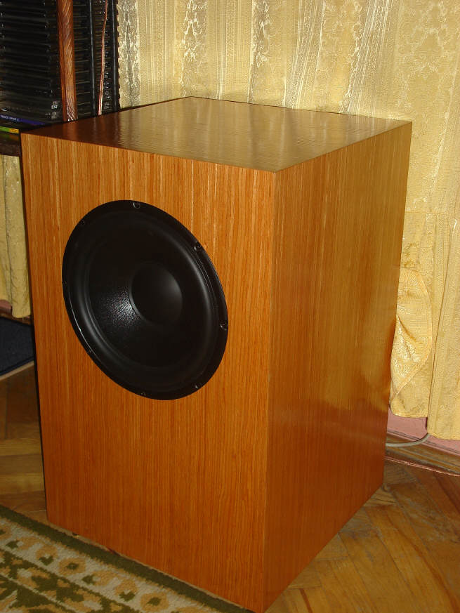

może napisze cos o samym subie.
brzmienie mnie w 99% zadawala 1% zostawiam w razie "w". testowałem dis na kilku filmach i sprawuje sie doskonale (chodź zdaje sobie sprawe ze jeszcze kilka dni grania zanim rozgrzeje mu zawieszenie) spora dynamika, ładna kontrola i okropnie nisko potrafi zejść. Transformes w wersji HD (wysoki bitrat DTS) zabrzmiał znakomicie w niektórych momentach pomieszczenie az drżało - prawie jak w kinie :D
w muzyce tez ok ale co do tego jeszcze za słabo wygrzany, jak narzazie jest ok - tylko muzyka i filmy inne ustawienia na panelu - do filmów można troszkę głośniej i odcięcie daje cos na 120 a w muzyce ok 100-90.

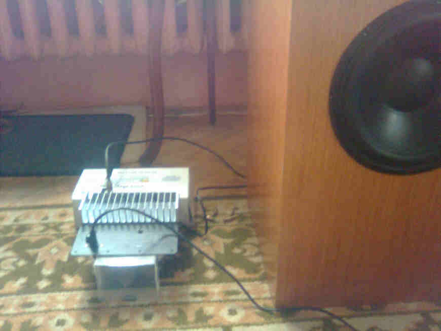

i po browarku :D

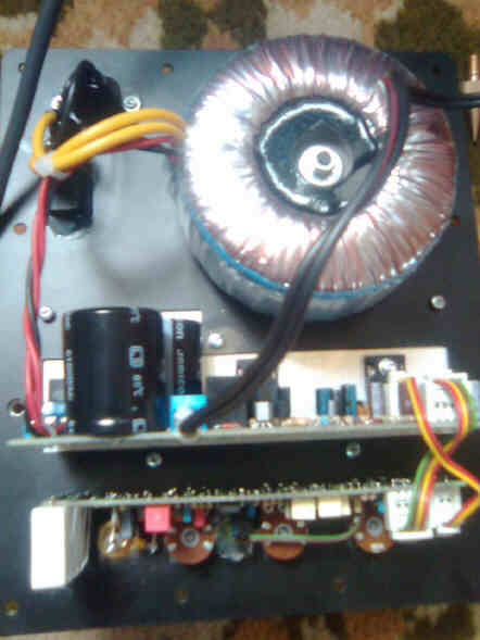

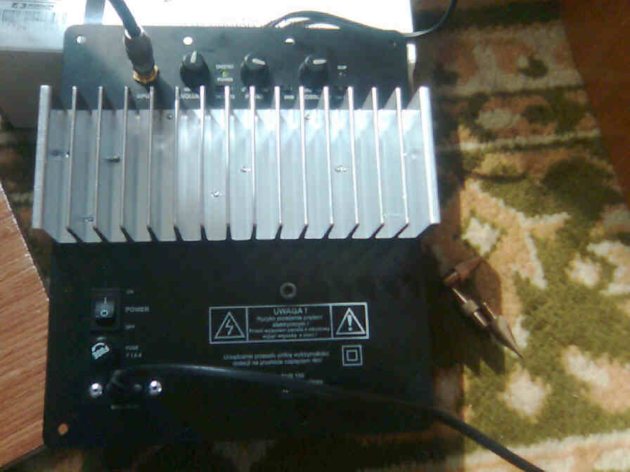

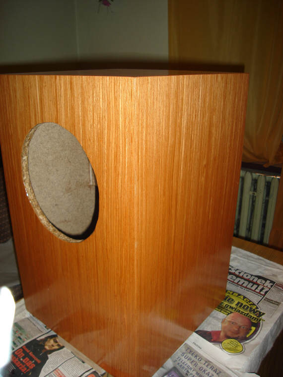

Nie chciałbym zbytnio krytykować, ale czy nie pomyliłeś się wycinając otwór pod wzmacniacz??? Wyszedł Ci jakoś tak w poprzek, bo radiator powinien być obrócony o 90 stopni, żeby działał prawidłowo.

"Nie chciałbym zbytnio krytykować, ale czy nie pomyliłeś się wycinając otwór pod wzmacniacz??? Wyszedł Ci jakoś tak w poprzek, bo radiator powinien być obrócony o 90 stopni, żeby działał prawidłowo."
Bez przesady, szczególnie w tej sytuacji, czyli "odkryty - na zewnątrz obudowy" też będzie normalnie spełniał swoją funkcję, nie przesdadzajcie.
no dobrze ze poki co jestes zadowolony, mimo wszystko nadal nie zmienilem zdania na temat konstrukcji:) ale jesli to pierwszy sub - na pewno nie jest zle:) kwestia czasu i osluchania, a tez bedziesz chcial czegos lepszego. no chyba ze lubisz taki flakowaty basik?:) Faktycznie jak na 8calowca wyszla wielka pralka;) z 80litrow ma calosc albo i lepiej nie?:)
to panel Irka ale cos jakis miejszy 200w tak? warto przesrtawic go prawidlowo bo efektywnosc chlodzenia jest zdecydowanie miejsza...

Pomijając koncepcje (sub) i inne aspekty "audiofilskie" wykonałeś kawał dobrej roboty.
Mozna kupić podobny sub w MM ale na pewno nie zastosują tego głosnika i tak nie dopracują kostrukcji.

">no dobrze ze poki co jestes zadowolony, mimo wszystko nadal nie zmienilem zdania na temat
>8calowca wyszla wielka pralka;) z 80litrow ma calosc albo i lepiej nie?:) "
całosc ma 52L (ok)
nie wiem czy sie flaczy ten bas czy nie, mam ustawione odciecie na ok 60-70 i jest ok. Nie wgrza sie to w fronty ani nie slychac flaczenia (w wiekszosci przypadkach zla kalibraja i efekt fali stojacej? )

">to panel Irka ale cos jakis miejszy 200w tak? warto przesrtawic go prawidlowo bo efektywnosc
>chlodzenia jest zdecydowanie miejsza... "
150W i 0 przesterowan, nie bede tego przestawial narazie bo radiator ledwo sie grzeje i daleko mu do granic mozliwosci.
