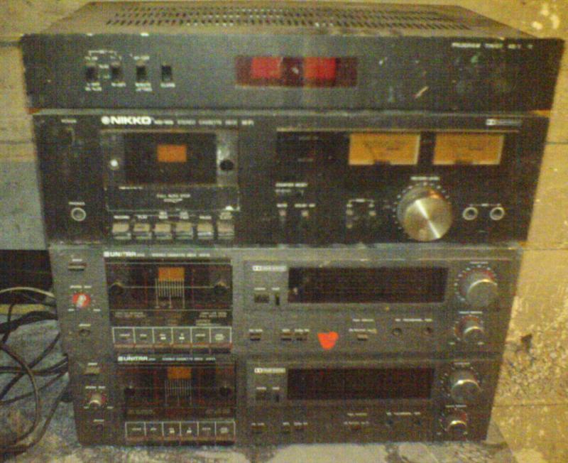

Do oddania w dobre ręce wykopki piwniczne - 3 x deck + timer. obudowy miejscami z nalotem, tak samo
gniazda. Do środka nie zaglądałem ale podejrzewam też zakurzenie.
Odbiór Warszawa osobiście - tak z 10 kilo całość waży :)

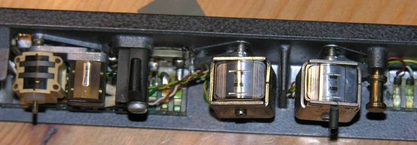

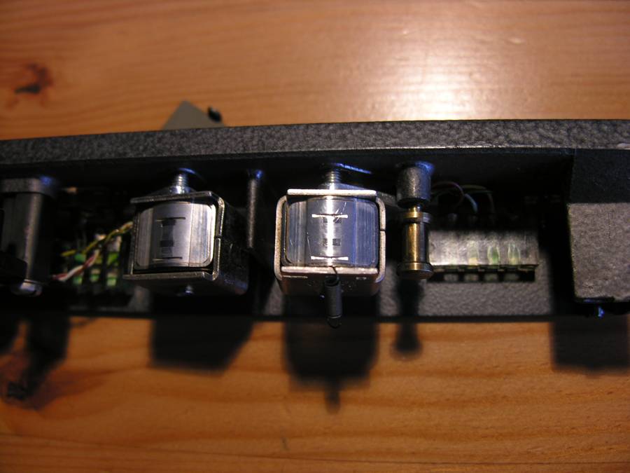

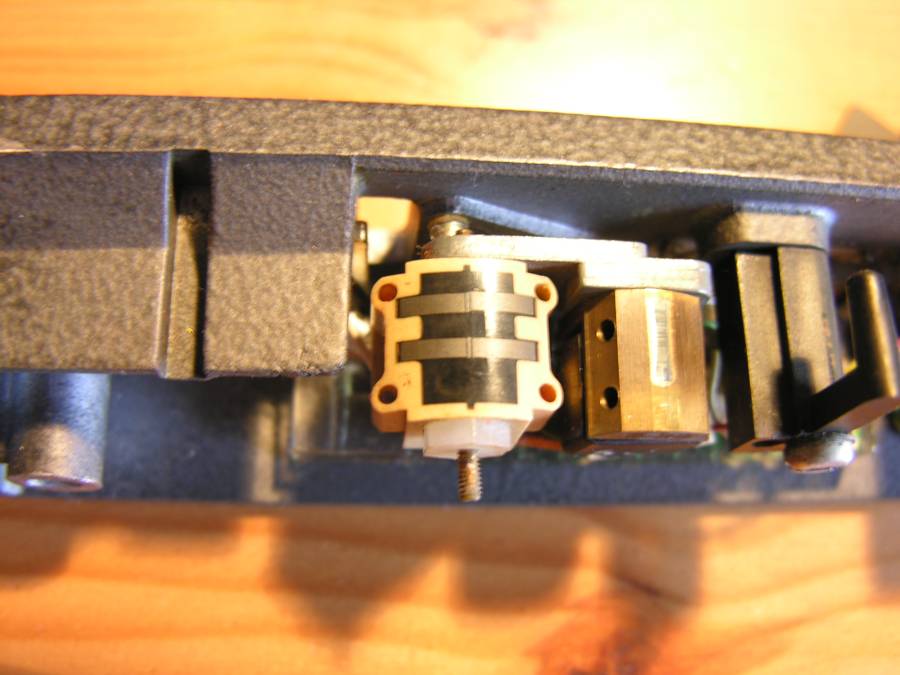

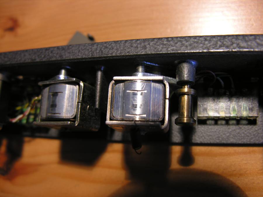

No więc na fali sukcesu zajrzałem w ten mostek i cóż jak byłem głupi tak jestem :(
Na moje oko głowice były chyba ruszane nie ma na nich (tzn. na miedzianych okrągłych nakrętkach) takiej niebieskiej farby co na innych śrubkach.
Błowica jeśli wierzyćmetalowej puszcze w której sieci to Bogen. Stanu poszczególnych elementów nie jestem niestety w stanie ocenić i tu poproszę o pomoc.
Na załączonych fotkach głowice i ta metalowa tuleja co mi się nie tak dawno tak skutecznie schowała

Głowice wyglądają całkiem dobrze. Szczególnie ta nagrywająca. Zrób zdjęcie śrubek regulacyjnych. Ale narazie możesz ustawić tylko skos głowicy odtwarzającej. Robi się to poprzez otwór w blaszanej osłonce. Nic nie trzeba zdejmować. Tylko uważaj aby cały mostek był porządnie włożony, i te duże śruby były dobrze dokręcone.
