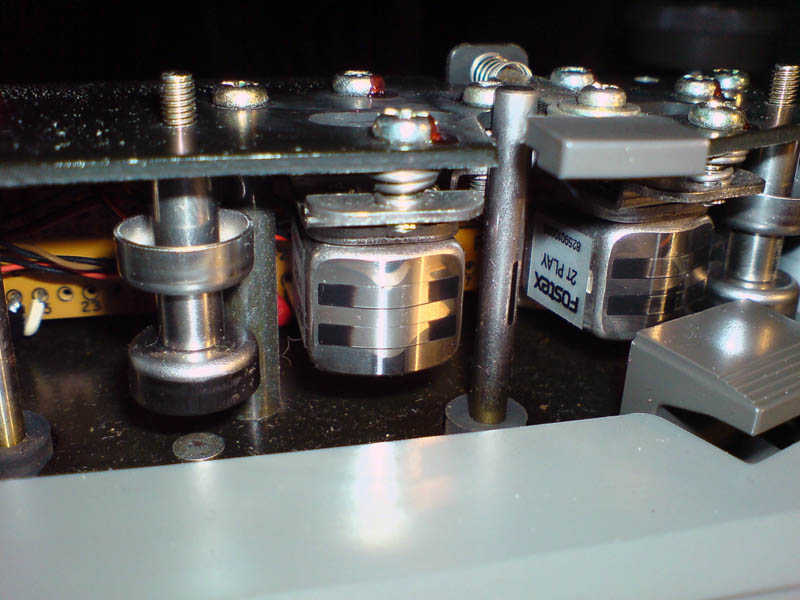

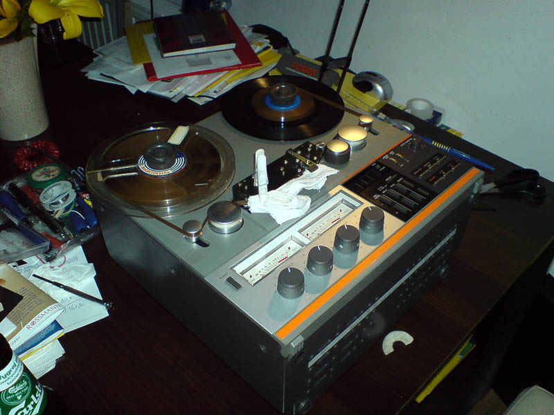

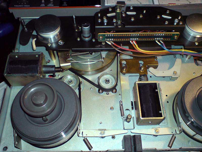

FOSTEX A-2 zaskoczył mnie naprawdę, co prawda spodziewałem się CUDU a mam tylko cud. Nie jest to krytyka, ale oczekiwałem czegoś więcej...nawet chyba sam nie wiem czego i chyba przyczyną tego "rozczarowania" była płyta analogowa która sami wiecie jest wyznacznikiem jakości (naturalności) dźwięku w warunkach domowych...Ale dosyć moich lamentów i żalów. Teraz się chwalę!!!
Po rozkręceniu znalazłem czyściutki e wnętrze i idealne paski i niestety lekko zgięty trzpień centrujący szpulę. Nasmarowałem co trzeba i czekałem na taśmy a w międzyczasie nagrywałem na TAŚMIE Z KASETY i nagrywał pięknie na jednym kanale. Po otrzymaniu taśm z A... przepuściłem je przez pieluchę i zacząłem zabawę. Okazało się, że jeden kanał wskazuje o około 3dB mniej od drugiego, wstępnie wygląda to na problem z dryftem czasowym parametrów elementów elektronicznych ale nie wykluczam ingerencji wcześniejszych posiadaczy. Po nagraniu pierwszej taśmy (z CD Laser Dance) okazało się, że poziom po zapisie na taśmach STILON jest o około 8dB niższy od źródła, na AGFA PE-41 o około 6dB niższy więc kłania się kompleksowa regulacja i konieczność zakupu nowej (dobrej) taśmy. Na razie odważyłem się tylko ruszyć PRki od biasu i przyniosło to poprawę i uświadomiło mi że muszę zrobić to samo co z moim CT-737, czyli generator, taśmy wzorcowe i pomiary dlatego zadaję Wam koledzy (o ile mogę tak mówić) pytanie: czy ma ktoś z Was na zbyciu 10 minut taśmy kalibracyjnej na 19cm/s z sygnałem 1kHz nagranym z poziomem 0dB oraz dostęp do serwisówki tego modelu? Ewentualne oferty na PW.
Trochę się rozpisałem ale lubię się chwalić i dlatego porcja zdjęć z mojego PIERWSZEGO SZPULAKA!!!
