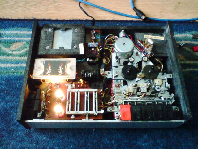

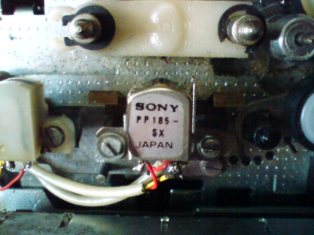

Efekt nadmiaru wolnego czasu - M532SD ze stożkową głowicą Sony, po regulacji. Jeszcze kilka elektrolitów do wymiany i będzie HiEnd normalnie :-D! A po wymianie głowicy i tak już gra znacząco lepiej względem fabrycznych parametrów :-).
