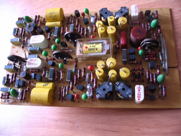

Witam,Nie dawno pisałem o wykruszonym liczniku w moim Revoksie.Przeskoczyłem problem-licznik już jedzie z Niemiec.No to żeby nie było pięknie padło nagrywanie na prawym kanale...Po kablu jest ok,odtwarzanie jest.Tylko nie nagrywa ale kasuje.Czy szukac na płytce wzmacniacza zapisu?A dosłownie wieczorem poprzedniego dnia nagrywałem J.M.Jarre"a...

Rommel.Wskazniki rozumiem paracują i lmpka zapisu w obu wskaznikach się swieci.Może to tylko zabrudzony jeden z klawiszy zapisu obok wskaznika.
rommel, miałem niedawno taką samą sytuację w Revoxie A-77. Na jednym kanale kasował ale nie nagrywał a wszystko z zewnątrz wyglądało ok. Serwisant stwierdził, że wykruszył się wodzik potencjometru odpowiedzialnego za regulację biasu dla tego kanału i brak było styku. Po wymianie (kilka zł) wszystko jest w porządku. Wcześniej regulowałem nim prąd podkładu z dobrym skutkiem, ale widać zbyt intensywnie...

Witam,Dulon to chyba wstrzymam wysyłkę,co by cię nie męczyc...Trzymaj się!A przy okazji oto płytka zwana record processor z mojego Revoxika.Tym razem stwierdziłem że ...sprubóję sam i... chyba zaoszczędzę bo ostatnim razem serwisant wziął 100 zila za wymianę potencjometru.Te na drudim foto są przyczyną moich kłopotów.Najpierw rozleciał mi się w rękach ten od prawego kanału(dlatego ta naprawa)a po wnikliwej obserwacji i sprawdzeniu organoleptycznym rozleciał się bliżniak...Tylko że takich stojących to ja chyba nie dostanę...

Pionowe potencjometry do lutu są bez problemu dostępne - nawet nasz Telpod je robił ;-). Ale 100 za wymianę potencjometru... A, nic nawet nie mówię...

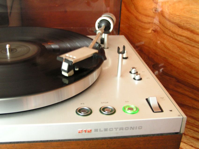

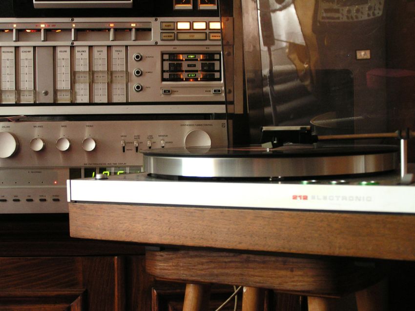

Mi się udało znowu nieco powiększyć skromny zbiór o gramofon Philips 212.Jest to topowy model z lat moich dwóch szpulaków N-4450 i N4418.Prawda,że piękny? I ma godne towarzystwo.
