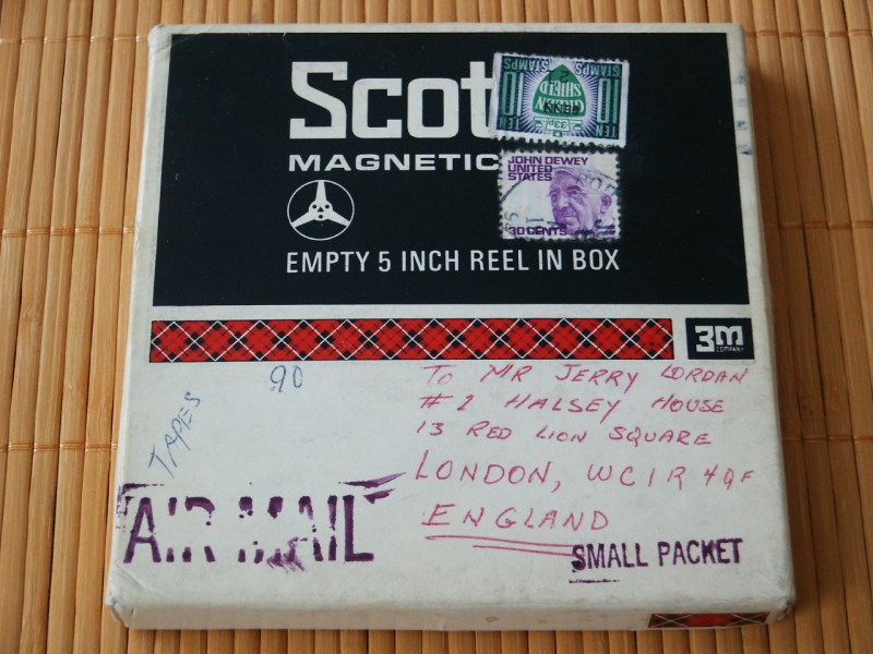

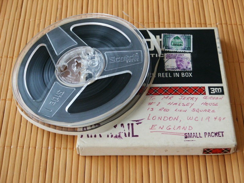

Kilka lat temu kupiłem na Allegro taśmy z UK. Porzebowałem wtedy szpul 13-tek, a ponieważ "wyskoczyło coś innego" taśmy powędrowały do pudełka. Parę dni temu postanowiłem odsłuchac co na nich jest nagrane i zobaczyłem taką oto taśmę. Wiem, że adresat tej przesyłki - Jerry Lordan (komp. "Apache" The Shadows) już nie żyje, ale nadawca Buddy Bohn żyje w Kalifornii i ma swoje studio. Taka, oto ciekawostka.
PS. Taśma jest w zupełnie przyzwoitym stanie (197? rok). Niestety więcej nie mogę odczytać.

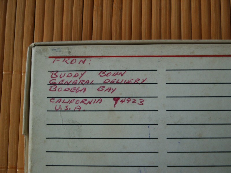

i Buddy Bohn
Przepraszam za zamieszanie, ale nie z mojej winy zdjęcia są nie pokolei. Na taśmie są nagrania Buddy Bohna (9 piosenek), które wysłał do Londynu do Jerrego Lordana.
taśma od Buddego
