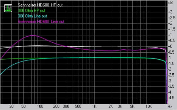

Wklejam pomiary RMAA karty AUZEN X-Fi Forte 7.1 które pokazują jak różne (obciążenia) impedancje podłączanych słuchawek będą wpływać na charakterystykę częstotliwości i jak będzie się wtedy zmieniał poziom głośności na jej oddzielnym specjalnie dedykowanym wyjściu słuchawkowym (na 8 dyskretnych tranzystorach) a jak na jej standardowym wyjściu liniowym :

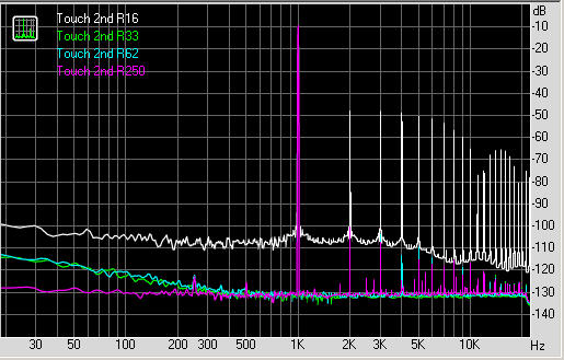

I jeszcze zniekształcenia THD i Intermodulation distortion wzmaka z iPod Touch 2nd Gen w zależności od obciążeń :
