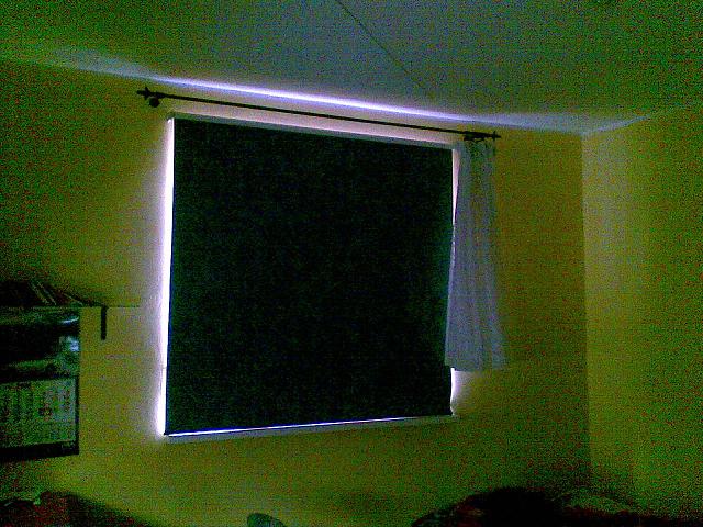

Z tego co widzę, największym Twoim bólem są okna. Stasznie duża powierzchnia,
przez którą światło będzie rujnować Twoje projekcje.
Od tego chyba powinieneś zacząć - tj. zaciemnienia, zwłaszcza tego okna,
które masz bezpośrednio za TV.
Rolety gumowane i być może - jeśli wnęka głęboka - jeszcze roletkę z wierzchu.

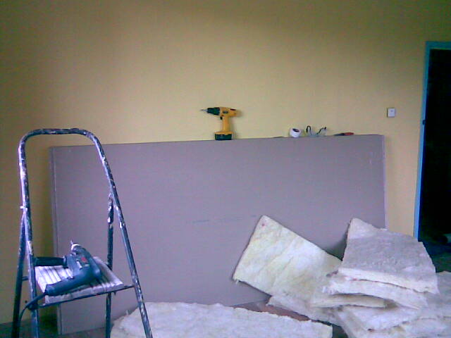

Na sufit wełna i profile przykryte płytą gipso-kartonową
będą 100 razy lepsze niż goły sufit żelbetonowy z tynkiem.
U mnie po ułożeniu samej wełny i płyt różnica w stosunku do tynkowanych ścian i sufitu
była astronomiczna. Nie wspomnę już co się stało po położeniu wykładziny.
Mimo, że dalej pozostały gołe te ściany zniknął całkowicie pogłos.

Narazie na 100% będzie wełna i g-k na sufit i wykładzina na podłogę, postaram się zrobić coś ze ścianami i szukam inspiracji. A gdyby tak dać tv i ekran na ścianę na której są drzwi? A sofa równolegle do dużego okna?

Nie należy martwić się zaciemnieniem pokoju, filmy i tak oglądam jak jest ciemno, pokój będzie używany również do stereo więc jeśli chodzi o ustawienie sprzętu mam na mysli tylko aspekty akustyczne.

Coś tam gotowe, zajęło troszkę czasu ze względu na czas poworotu z pracy. Plyty g-k czekaja na zamocowanie :)
