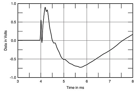

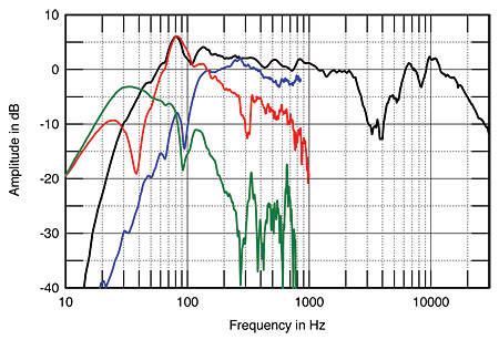

Pomiar ze Stereophile.
No to teraz odezwie się rzesza użytkowników cudownej marki.(której nazwa nie padła)
Gość HarpiaAcoustics
Ja także nie napisałem, że pomiar to wszystko.
Ale zaryzykuj twierdzenie iż zmierzone wyżej kolumny mają dobre wysokie , środek i jakikolwiek bas.
To jest trójdrożna kolumna podłogowa.
Harpia
Nie ośmieszaj się. W katalogach z lat 80 tych i 90 tych parametry sprzęty japońskiego były z kategorii SPITZENKLASS a zniekształcenia były niemierzalne. No i co z tego skoro te urządzenia brzmiały koszmarnie słabo.
Ochłoń człowieku.
Wiem wiem ze robisz najlepsze kolumny na swiecie ............. ja pir....... co za człowiek!
A ja tylko od siebie dodam, że o ostatecznym dźwieku kolumn decyduje znacznie więcej czynników, niż tylko charakterystyka mierzona na osi. I często jest tak, że kolumna z bardziej poszarpaną charakterystyką, mimo wszystko brzmi lepiej, niż kolumny której charakterystyka jest równa jak stół.
HarpiaAcoustics, 28 Wrz 2008, 16:51
>>>>ElberothZgadzam się całkowicie.
>Są jednak granice.
>Stromy spadek od 80Hz - będzie bas?
Jeden szczegół - wszystko zależy od warunków pomiaru, biorąc pod uwagę wymiary obudowy i rodzaj zastosowanych w Amati głośników na pewno tutaj nie ma mowy o błędzie konstrukcyjnym, a raczej o braku możliwości prawidłowego zmierzenia przez redakcję Stereophile'a. Zesztą na pewno sam wiesz, że w tej materii niewiele można spieprzyć, można co najwyżej źle nastroić dziurę, ale na tym pomiarze b-r jakkolwiek strojony jest dośc wysoko to z całą pewnością mieści się w normie.
>Dziesięciodecybelowa dziura od 12-15kHz - będzie środek?
>Stromy spadek od 10kHz - będzie góra?
>Przyzwoita norma mówi +/- 3dB.
>Pisałem już o tym ale powtórzę:
>Kolumna z dobrymi pomiarami nie musi grać dobrze, natomiast złe pomiary na pewno gwarantują zły
Z tym akurat trudno się nie zgodzić, pozostaje tylo kwestia czy jeden jedyny pomiar jaki w necie można znaleźć jest wiarygodny. Strerophile to niby uznana marka, ale SF także, mierzonych było wiele innych produktow tej firmy i jakkolwiek często cechą byo podbicie basu to reszta pasma nie zawierała uchybień. Trochę dziwne jest, że to czego udało się uniknąc w tańszych modelach popełniono we flagowcu, dlatego też nie wieszałbym zbyt pochopnie psów na Amati zanim sam bym tego nie pomierzył.

>>>>ARGOSAkurat Stereophile ma jedną z najbardziej wiarygodnych baz pomiarowych.
Co nie znaczy, że i oni nie mogą popłenić błędu.
>Zgadzam się , że faktycznie zmierzenie kolumny od 200Hz w dół jest dość skomplikowane i długo można
>dyskutować o słuszności przyjętej metodologii.
>Powyżej tego pasma nie ma problemu i jeśli zmierzyli to co widać to na pewno kolumna jest co
>najmniej słaba.
No cóż trzeba naprawdę mocno naknocić , żeby wynik byl przekłamany aż tak druzgocząco, z drugiej jednak strony trzeba mocno naknocić żeby zrobić coś co ma taką charakterystykę, dlatego mimo wszystko byłbym ostrożny w ferowaniu wyroków zanim bym się sam nie przekonał.

rowna charakterystyka znaczy ze kolumna jest neutralna (a dla mnie np neutralnosc barwy ma pierwszoplanowe znaczenie), pamietajmy ze 3dB gorka znaczy ze ten fragment pasma kolumna odtwarza 2x glosniej niz taki ktory jest na 0dB, i tu trzeba oddac racje HA, moze i kolumna ktora sie dobrze mierzy nie musi grac dobrze, ale taka ktora sie mierzy zle na pewno rowniez zle gra
>>Co jeśli nie charakterystyka przenoszenia decyduje o brzmieniu? Odpowiadajcie szczerze,
Szczerze to ch-ka SPL w umiarkowanym stopniu odpowiada za dźwięk. Kto ma regulację barwy we wzmaku ten niech sobie pokręci i sprawdzi na ile się zmieni dźwięk, zmieni się balans tonalny (który jeśli ma jakieś powazne zaburzenia jest w stanie rozwalić wszystko, ale tak jak pisałem przy okazji tego co wkleił Harpia Acoustics tylko wyjątkowo nieudane zestawy mają takie rozrzuty), ale wszystkie pozostałe cechy zostana bez zmian.
