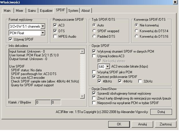

Witam! Posiadam zintegrowany układ dźwiękowy Realtek HD Audio ALC888 na płycie gigabyte. Z układem mam połączenie cyfrowym kablem coaxial do amplitunera, który ma wbudowany dekoder dts. Zainstalowałem sobie AC3 filter skonfigurowany jak na zdjęciu w załączniku. Mam na dysku kilka płyt pobranych z sieci w formacie CD-DTS Audio. Są to obrazy płyt i ładuję je do wirtualnego napędu za pomocą nero image drive. Poczytałem trochę na ten temat, ale mam kilka wątpliwości i kilka pytań odnośnie odtwarzania tego formatu, bo nie wiem czy dobrze rozumiem to zagadnienie. Odtwarzam powyższy format płyty DTS w najbardziej "wypasionej wersji" PowerDVD deluxe, w której w opcjach audio mam ustawione "use SPDIF". Podczas odtwarzania amplituner wyświetla info DTS 3/2/1 (czyli rozpoznał, że jest to dts) jednak dźwięk w głośnikach jest trzeszczący (coś w stylu "lecącego helikoptera"). Jeżeli w opcjach audio PowerDVD zmienię z "use SPDIF" na 6 speaker, to dźwięk jest odkodowany przez PowerDVD poprawnie (player wyświetla, że rozpoznał CD DTS Audio) i wszystko gra płynnie, ale na ampli wyświetlany jest napis PCM, co oznacza że nie rozpznał formatu DTS.
Jednak kiedy odtwarzam poprzez PowerDVD filmy z dźwiękiem dts to wszystko jest ok. i surowy dźwięk, który jest "wypluwany" po SPDIF jest doskonale dekodowany w amplitunerze.
Czy taka sytuacja oznacza, że mój układ dźwiękowy na płycie głównej nie posiada dekodera dts i muszę go połączyć z amplitunerem analogowo poprzez multichanel 5.1? Jeśli tak, to jaką kartę dźwiękową polecilibyście (najlepiej na usb, gdyż może się przydać do lapka), która tego typu dźwięk sama w sobie zdekoduje i wyśle po SPDIF?
Dodam, że (chyba)poniższa konfiguracja kodeka ac3filter sprawia, że w zwykłym mediaplayerze płyta, której obraz wcześniej otworzyłem nero image drive i wczytałem do window mediaplayer jest odtwarzana, a amplituner ją bez problemu rozpoznaje, wyświetlając info DTS 3/2/1 i wszystko gra ok. Jednak mam wątpliwości czy jest to prawdziwy DTS, czy tylko sprawka ustawień w ac3filter? Wspomnę, że gdzieś wyczytałem o formacie CD-DTS Audio jako komercyjnym formacie, który można odtworzyć tylko dzięki odtwarzaczom, pleyerom, kartom dźwiękowym z licencją na ten format. To by oznaczało, że amplitunery nie są w stanie same zdekodować tego formatu i stąd te trzaski w głośnikach. Czy myślę w dobrym kierunku?

żeby mieć pewność, że z komputera wychodzi nieprzetworzony w żaden sposób dts musisz powyłączać wszelkie wykrywanie i dekodowanie dts w kodekach ac3filter, ffdshow. wtedy player będzie odtwarzał to co ma jako zwykły strumień pcm, i dopiero w odbiorniku zostanie to zdekodowane.

więc nie widzę problemu. Żeby mieć pewność, że nic nie jest rozkodowywane i kodowane ponownie do dts odinstaluj ac3filter a w ffdshow ustaw spdif dla formatu dts, oraz pełną obsługę formatów nieskompresowanych i gotowe.

co do ffdshow, to przed chwilą sprawdziłem i niestety dts-passthrough dalej ma buga (nie obsługuje 44khz dts) . Cofam co napisałem i polecam ac3filter w trybie passthrough, a w ffdshow wyłączyć dts.
Poustawiałem tak jak sugerowałeś (AS IS i PCM 16 bit oraz pcm w zakładce system) no i odziwo przy takich ustawieniach działa dts, ale nie we wszystkich piosenkach. Np zapuszczam płytę Madonny i gra mi tylko gilka piosenek w dts-ie, inne wogóle nie grają tzn. amplituner nic nie wyświetla przy tych piosenkach tak jakby wogóle sygnału nie dostawał. Jeżeli ustawienia są jak w załączniku powyżej to we wszystkie piosenki grają w dts-ie. Ponadto zmiana ustawień częstotliwości próbkowania (tak jak w załączniku poniżej) w opcjach karty dźwiękowej nie ma żadnego wpływu na odtwarzanie. Sam już nie wiem co o tym myśleć.
pomyliłem się, te ustawienia nie mają znaczenia, jeśli ustawimy "spdif passthrough" :)
Łatwo to sprawdzić grapheditem lub w Media Player Classic - Output Pin format jest zawsze taki sam jak wejścia (przy passtrhrough).
