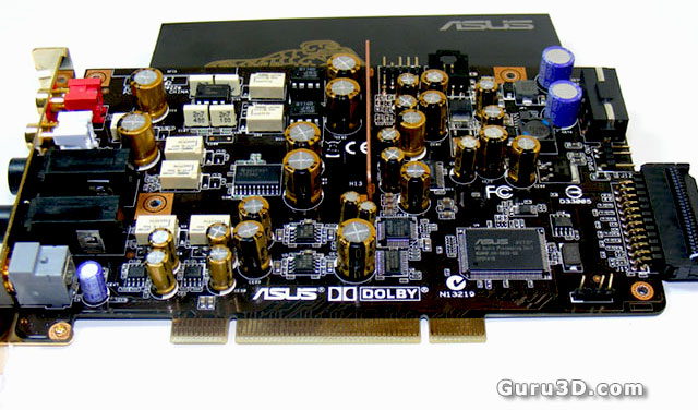

Czy ktos z szanownych kolegow mial juz kontakt z ta karta ale na PCI , ASUS Xonar Essence ST.... ?
Prosilbym o jakies blizsze wrazenia p[oniewaz nosze sie z zakupem tej karty a pci expres x1 nie posiadam. A wolne mam tylko 3 gniazda pci64 na 3,3V a wiem ze ta karta bedzie chodzila na tym zlaczu, wiec po namysle zdecydowalem sie blizej przyjzec tej karcie tylko nigdzie nie ma zadnych testow, a jak sa to tylko w wersji STX na expresa... a chodzi mio o wersje ST na zwykle 3,3Voltowe PCI. Wklejam pogladowe zdjecia opisywanego modelu bez ekranu i dla porownania zdjecie STX i ST
Pozdrawiam Wojtas

Rówież zamierzam sobie kupić tą kartę, lecz nie ukrywam że bardziej pasowałaby mi ASUS Xonar Essence ST zamiast STX.
Posiadam co prawda dwa zlącza PCI-Ex, ale niestety umieszczone zaraz nad grafiką, więc bardziej pasowałoby mi zwykłe PCI.
A kupienie w Polsce tej akurat wiąże się z cudem. Znalazłem co prawda sklep, ale mówią że są duże trudności ze sperwadzeniem Xonara Essence ST.

STX można umieścić w dowolnym slocie PCI-E, nie tylko w 1x.
W wersji ST zaimplementowo precyzyjny zegar 1ppm w celu minimalizacji jittera. Jeden z topowych układów Cirrusa:
Prócz tego można do niej kupić kartę "córkę" z wyjściami 7.1. To by było tyle jeśli chodzi o różnice.
A więc ogromną różnice, która wpływa bardzo na dźwięk i stabilność karty - zegar.
Mam jeczcze jedną, poważną objekcję, co do jakości Procesor tej karty AV100 czy AV200 (bo to to samo) są przeznaczone tylko do komunikacji poprzez zwykły format PCI.
Czy umieszczenie tego mostka-konwertera zamieniającego dane i tak z PCI-Ex na PCI nie spowoduje jakiś opóżnień, jttera? Poza tym moim zdaniem takie układy na karcie muzycznej generują mnóstwo zakłóceń.
(UWAGA ! Wiem z doświadczenia jak badaliśmy napięcia oscyloskopem na kompie, po wcięciu w slot PCI-Ex konwertera do formatu SATA odczas wykonywania operacji przez dysk pojawiało sie multum małych przebiegów-pików.)
Widze, że prouszyłem ważny temat, na który producent przymknął oko.
A innym, zagranicznym forum też ludzie mówią to samo.
W urządzeniachm szczególnie typu karty muzyczne, takie konwersje są raczej nie dopuszczlne.
Po to procesory karty wyposarzone są w taki, a nie inny interface, by się nim bezpośrednio komunikować.
dziwne to jest co piszesz bo przecierz pci x1 a naprzyklad x8 to sa dwa rozne gniazda x1 jest wysokie i krodkie podobne do strszego AMR a naprzyklad x8 jest bardziej zbilzone wysokoscia do pic zwyklego ale krodsze do niego wiec nawet jak piszesz mozna je zastosowac to niektore piny nie maja wogole kontaktu to jak ma niby byc kompatybilne wedlug ciebie????
wyjasnij mi to prosze.
pozdrawiam wojtas
Analogowa Grupa Wywrotowa. Wojtek.
Wystarczy poszukać: "Wraz ze wzrostem liczby linii wydłużeniu ulega gniazdo, jego konstrukcja (poprzez wspólną część początkową i jedynie dodawanie na końcu nowych linii) umożliwia włożenie wolniejszej karty do szybszego gniazda (w drugą stronę jest niemożliwe)."
>>>> dziekuje za wyjasnienie :)
wydawalo mi sie ze to tak nie bedzie dzialac :) moje niedopatrzenie.Zwracam godnosc, czlowiek uczy sie cale zycie :)

>Karta Asusa posiada gniazdo zasilania Molex, które można podłączyć bezpośrednio do zasilacza. Czy
>jest to sposób na rozwiązanie problemu z zakłóceniami?
Jeżeli to jest takie samo rozwiązanie, jak we wcześniejszych modelach na PCI-E (a raczej tak, bo procesor jest ten sam), to zasilanie TRZEBA podłączyć do zasilacza. Tak zasilany jest właśnie mostek PCI->PCI-E. Nie eksperymentowałem, ale w instrukcji jest napisane, że karta bez tego nie ruszy.
