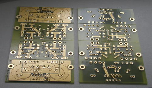

problem polega na tym, że po pierwsze na złotych płytkach od Petera nie ma zaznaczonych N i H przy AC1 i AC 2 ,a ponadto nie wiem jak sparwdzić na transformatorze który z przewodów ma N a który H.
Wydaje się że czerwone płytki kóre mam teraz a te złote się trochę różnią.
Wyjasniła się sprawa zółtego koloru w pomarańczowej sekcji. Pan Lachowski napisał ze trafiła mi się koszulka z nowej szpulki:-)
Witaj antoś para uzwojeń powinna być zfazowana czyli po połączeniu szeregowo dwóch napięć powinniśmy uzyakać napięcie zmienne 48v jeżeli faza będzie odwrócona napięcie bedzie wynosić 0V taka sama sytyuacja występuje jak podłaczwsz kolumny przebieg jest zmienny a przy odwróceniu fazy nie ma basu.
zapomniałem dopisac te czarne punkty przy uzwojeniu 22v pokazują faze i w zasadzie powinno się to przestrzegać bardzo łatwo to zaznaczyć na transformatorze
Digi> dzieki, pomierzyłem i napięcie wynosi ok 49V. Czyli tak... zwarłem przewody czerwony z niebieskim i biały z pomarańczowym i to są dwa kanały, i teraz który będzie N a który H i jak to będzie na płytce zasilacza?
Łopatologiczniej poroszę;-)
Na schemacie GC przedstawionym wyżej, gdzie masa (zero zasilania) łączy się za mostkami kropeczki (oznaczenia faz) nie mają znaczenia. Odpowiednie sfazowanie ma kluczowe znaczenie kiedy zero zasilania powstaje przed mostkiem.
Witam wiem że przy tym rozwiązaniu zasilacza z dwoma mostkami to nie ma znaczenia ale ma znaczenie w dżwięku
ps.wielu preferuje nawet oznaczanie fazy na wtyczce od zasilania
digi58
Na dzień dzisiejszy nie mam za bardzo możliwości sprawdzenia tego zjawiska pod kątem dźwięku. Przy najbliższej okazji to sprawdzę. Odnośnie tej kropki na oznaczeniu końca uzwojenia to jej zmiana spowoduje, że dla tej samej połówki napięcia przemiennego prąd przepłynie poprostu przez inną parę diód.
Ale jeśli mogę wtrącić swoje 3 grosze to potwierdzam, że faza ma znaczenie dla dźwięku. W skrócie: lepsza scena, większa głębia, bardziej gładki dźwięk.
Podłączenie przeciw fazie: płaska scena, ostrzejszy dźwięk.
