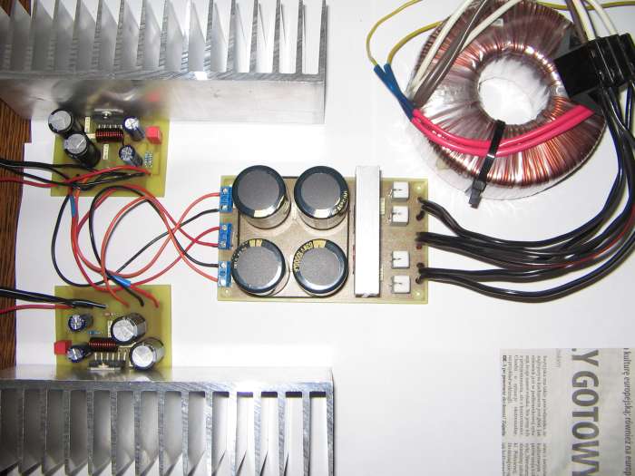

Panowie
Mam zrobioną już końcówkę na LM'ach3875. Docelowo konstrukcja symetryczna. I tutaj mam do was pytanie o XLR'y:
1. Do preampa (Phonoclone/VSPS > opa1632x2) wchodzą XLR od gramofonu - rozumiem że tutaj ekran w kablu podłączam z obu stron do wtyczek (?) ...
2. Z preampa wychodzą XLR'y do końcówki - czy tutaj podłączam również ekran s obu stron czy tylko od strony preampa?
Co do pinów to wiem co do którego podłaczyć ... jednak nie wiem jak z tym ekranem ...
Będę wdzięczny za podpowiedzi :-)
https://www.audiostereo.pl/topic/4731-gainclone/page/199/#findComment-578206
Acha:
Dodam , że końcówka zasilana z instalacji 2 przewodowej (stary blok). Preamp z kolei na akumulatorach 2x12V/7,2Ah.
https://www.audiostereo.pl/topic/4731-gainclone/page/199/#findComment-578207
Zrobiony to on dopiero będzie ... jak się uporam z tymi cholernymi XLR'ami ... stoję z robotą bo nie wiem jak podłączyć :-((.
https://www.audiostereo.pl/topic/4731-gainclone/page/199/#findComment-579089

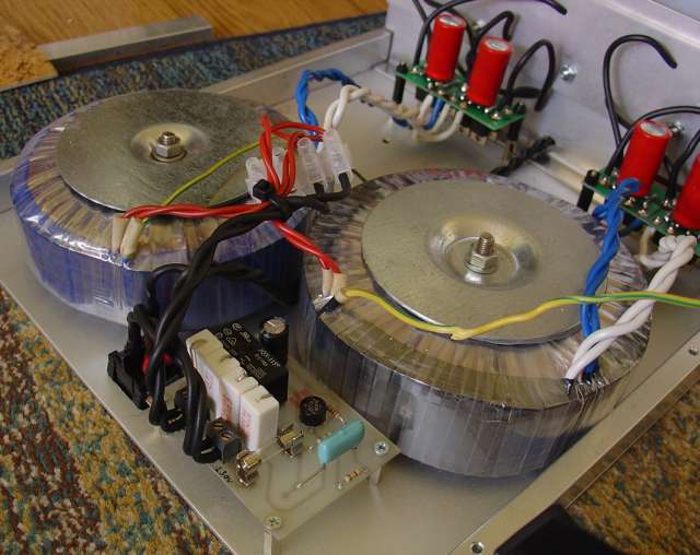

fajna zabawka. tylko troche nieprzemyślane wg. mnie te wejścia zaraz obok wyjść.
Interesuje mnie ten soft start ... działa to ?? planuje zrobić taki sam dla swojego wzmacniacza ale tam będa troche większe prądy płynąć przez niego. Jak on się spisuje ??
https://www.audiostereo.pl/topic/4731-gainclone/page/199/#findComment-579096
Soft działa.
Gniazdka są blisko ale to nie ma znaczenia - chodziło mi o jak najkrótsze kabelki ... i wychodzi po około 5-6cm. Nie jest to mistrzostwo świata ale mnie wystarczy :-)

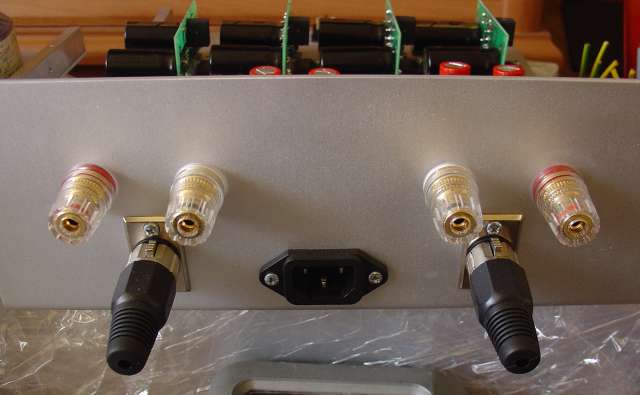

kooniuszy
Ja bym się poważnie zastanowił na Twoim miejscu składaniem wzmacniacza na LM.
Ja swój uruchomiłem parę dni temu i porównuje jego brzmienie przerzucając kolejno płyty do lowendowego Technicsa z dobrych lat tej marki (SU-V55A Class AA) i jeżeli chodzi o przyjemność słuchani muzyki Technics wbrew pozorom jest lepszy.
Co prawda mój wzmacniacz jest na lm3886 (pcb wg. projektu Veterana) i nie jest to klasyczny klon bo ma normalny podwójny zasilacz na mostkach 8A i 40000uF kondensatorów (po jednym 10000uf/63V na gałąź osobno dla każdego kanału), elementy samych końcówek też nie są referencyjne choć dobre i markowe (rezystory z jednym wyjątkiem metalizowane, kondy Rubycon ZL, Samsung, Wima) ale nie sądzę żeby przez to wzmacniacz obniżył pułap brzmieniowy z - jak niektórzy twierdzą - poziomu nawet 10-15kzł do 300-500 zł bo tak właśnie to gra.
Może to wina reszty mojego systemu ale narazie mam właśnie takie odczucia - jasno, ostro, wysokie lekko wyprane z barwy i mało dzwięczne, za to dynamika i kontrola basu dość dobra.
W wolnej chwili będę próbował jeszcze zmian (np. Miflex MKSE4,7uF zamiast Wimy 3,3uF, BC zamiast Rubycon) zobaczymy co z tego wyjdzie.
Jeszcze jedno - jak się zdecydujesz na składanie clona polecam zakup LM-ów w Impelu - 3886 są po 15zł i podobno 100% oryginały - szybkość przesyłki zdumiewająca - na drugi dzień po wpłacie na poczcie miałem je w domu.
