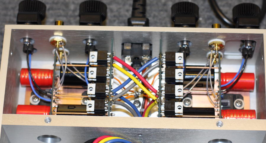

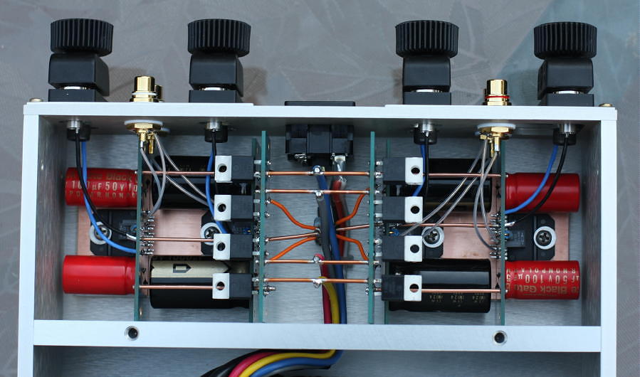

Wracajac jeszcze do poprzedniego wzmacniacza, wkradl sie tam drobny blad w polaczeniach uzwojen wtornych transformatora. Mimo ze dawalo to prostszy layout takie polaczenie powodowalo ze kazde uzwojenie wtorne pracowalo zarowno na plusowej jak i minusowej galezi zasilania co nie jest mozliwe. Prawidlowy layout jak ponizej (juz nie dymi ;-).
https://www.audiostereo.pl/topic/4731-gainclone/page/284/#findComment-1193547
Z całym szacunkiem obydwa połączenia są błędne, przez diody będą płynęły prądy wyrównawcze, przy takim połączeniu tylko 4*AC.

Tez mialem obawy czy obejdzie sie bez brumienia, ale po testach moge stwierdzic ze w glosnikach jest idealna cisza.
Shark, zauwaz ze masa 4 plytek wzmacnaczy jest pociagnieta jednym wspolnym przwodem (przez pady OG), masy z mostkow sa polaczone w centralnym punkcie (4 pomaranczowe kabelki, na tym przewodzie).

Mam pytanie do Petera odnośnie wzmacniacza pokazywanego na zdjęciach.
Z tego co widzę, żaden z kanałów nie ma kondensatorów umieszczonych za diodami zasilania? Domyślam się, że do głośników wysokotonowych podłączone są kanały z BG N 100, a do niskotonowych z BG STD 1000. Czy ma rację? Czy taka konstrukcja nie sprawia problemów (np. z małym lub trzeszczącym basem?).
Z góry dziękuję za odpowiedź.
https://www.audiostereo.pl/topic/4731-gainclone/page/284/#findComment-1194084
Odpowiadam po kolei:
Wzmacniacz byl zamowiony, gosc ma jakis aktywny eqalizer.
Tez planuje cos podobnego, ale w czesci high pass nie zamierzam uzywac stopni aktywnych, jedynie kondensatory na wejsciu wzmacniacza i tweetera. Stopien LP moze byc sterowany zwrotnica aktywna, na diyaudio byl projekt pod nazwa MOX wzorowany na crossover Passa.
Wewnatrza wzmaka uzylem solid core 14ga na zasilaniu, glownie ze wzgledu na specyficzne polaczenie poprzez pady, normalnie jest Cardas. Na glosniki Kimber, sygnal na 26ga gold plated copper.
Przy takim layout dodatkowe boczniki przy diodach (10uF lub podobne) psuly by tylko dzwiek. Jest jak piszesz, BGN na wysokich STD na dole.
Podwojne mostki uzylem celowo aby rozdzielic kondensatory (zbyt duzo rownolegle).

Prześledźmy zasilanie z tego zdjęcia.
Napięcie na trafie zaznaczyłem na czerwono, prądzik przeplywa nam przez górną diodę, odbiornik prądu (strzałka różowa), dolną diodę i wpada do uzwojenia. Wszystko wygląda na poprawne ale dolne diody są połączone ze sobą z jednej strony przez masę, a z drugiej przez uzwojenie. W ten sposób prąd z odbiorników rozpływa się na dwie diody. Dlaczego to jeszcze działa i nie brumi. Diody są tego samego typu, pochodzą z tej samej serii, mają bardzo duży naddatek prądowy, a sam wzmacniacz pobiera niewielką ilość prądu klasa AB. Takie połączenie przy budowie np. Alepha da brum lub nawet uszkodzi mostki. Odwrotne połączenie mostka R nic nie zmienia.
https://www.audiostereo.pl/topic/4731-gainclone/page/284/#findComment-1194250
Zasilanie "wybuchowe".
Wszystko tak samo tylko z tego samego uzwojenia zasilamy ujemne napięcie.
W mostku L wszystko jest jak poprzednio, ale dla mostka R w gałęzi ujemnej mamy zwarcie uzwojenia poprzez diody z podwójnymi strzałkami.
https://www.audiostereo.pl/topic/4731-gainclone/page/284/#findComment-1194251
->Peter
W tym przypadku nic złego nie będzie się działo, tak jak wspominałem diody są prawie identyczne więc możemy założyć, że prąd rozpłynie się w miarę równo. Nawet jeżeli jedna byłaby mocno inna od drugiej i cały prąd przepływałby przez jedną diodę to jest mało prawdopodobne, aby mostek uległ uszkodzeniu.

Peter Daniel, 5 Lis 2008, 00:36
>Shark, dzieki za opis; wytlumacz jeszcze dokladniej co sie dzieje jak " prąd z odbiorników rozpływa
>się na dwie diody".
Tak myslę, że o to, że oba mostki pracują równolegle i prądy się 'rozpływają' :-)
Moim zdaniem, taki sposób nie jest najlepszy. W sumie, to najlepsze wytyczne dał Artuch - tylko niestety, w praktyce trudne do zrealizowania, że względów montażowych. Moim zdaniem, dublowanie mostków przy jednym uzwojeniu to tworzenie dodatkowych problemów. Nigdy nie zachowasz idealnej symetrii, aby miec stabilny potencjał w punkcie 'gwiazdy' masy. W zależności od parametrów uzwojeń, diód w mostakach, oporności przewodów, różnic pradowych pomiędzy kanałami w czasie - ten punkt będzie 'skakał' na potencjale. Nawet, jak nie będzie nawet słychać brumienia. A ten punkt pełni w układzie dwóch kanałów za wspólny punkt odniesienia (referencyjny) masy. Powinien byc czysty i stabilny potencjałowo. Na dodatek z dala od dużych prądów. Jeśli jeszcze z niego, na dodatek, puści sie połączenie do obudowy, to całość będzie 'migać w takcie pulsacji zmian potencjału powodowanego przepływami prądów przez ten wspólny prąd, powodując sprzężenie poprzez obudowę z cała elektroniką.
Czasem może to dać te miłe 'zmulenie', więcej basu i "stopka będzie" lepsza' ;-)
Dlatego zawsze prościej robic monobloki :-)
A dla dwóch kanałów najlepiej jedno trafo, dwa podwójne uzwojenia' dwa mostki i pełna separacja mas aż do gniazd wejściowych. Gniazda jak najbliżej siebie, połączyć i stąd do obudowy.
Kiedyś w starych podręcznikach była taka dobra porada: masę sygnałową podłącza się do obudowy z miejsca tej masy, gdzie płyną najmniejsze prądy, czyli we wzmacniaczach - na wejściu. I to naprawdę działa ! No, ale odpada wtedy trochę tej permanentnej zabawy w wymianę i dobieranie kondensatorów, rezystorów itp. ;-)
Powodzenia.

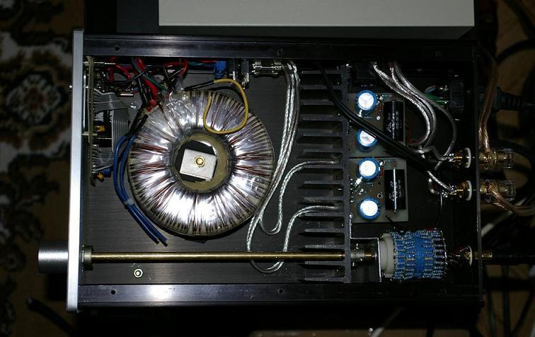

GC W monobloku ;)
https://www.audiostereo.pl/topic/4731-gainclone/page/284/#findComment-1197368

>arkotic, 9 Lis 2008, 14:36
>>GC W monobloku ;)
Ja popełniłem kiedyś coś takiego :))
