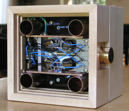

Przy okazji mam pytanie.
Chciałbym umieścić transformator tak jak we wzmacniaczu w drewnianej sześciennej obudowie, ale obawiam się, czy tak umieszczony nie będzie miał negatywnego wpływu na elektronikę.
Jak to wyglądą w rzeczywistości?

Trafa ekranuje się, owijając je po boku miedzianą blachą połączoną elektrycznie z masą obudowy. Masę łączymy w jednym punkcie obudowy i wszystko. Drewno+ elektronika nie są szczególnie polecane z wielu względów, ale wiadomo, że łatwość obróbki drewna i specyficzny wygląd polakierowanej obudowy dla nie których jest cool :)
Ja póki co, drewna używam tylko do kolumn i nic więcej. Na obudowę do clona niezłym materiałem jest aluminium i miedź.
Konstrukcje Petera to prawdziwe dzieła sztuki i fajnie jest popatrzeć jak z tak prostej konstrukcji można stworzyć element audio z bardzo efektownym wyglądem i wspaniałym brzmieniem.

Obudowę będę robił z aluminium. Miałem wizję obudowy-kostki i chciałem umieścić elektronikę nad trafo.
Nie znam się na tym, ale podświadomie czuję ;), że takie rozwiązanie nie jest dobre. Ze względu na koszty nie mogę zrobić dodatkowego prototypu, aby sprawdzić.
Z drugiej strony, nie sądze, aby Peter zastosował takie rozwiązanie, jeżeli miało by negatywny wpływ.
Czekam na jego odpowiedź, która rozwieje wątpliwości :).

przedziel komore na pół - oddziel trafo od elektroniki scianką z aluminium i podłącz ja do masy powinno zminimalizowac wpływ transfotmatora na elektronike
ps... prototyp morzesz zrobić z laminatu aby sprawdzic czy bedzie wystarczajace separowanie zakłóceń z trafa od elektroniki

W moim GC, trafo (250VA) jest od płytek dosłownie 10 cm. i nie zauważyłem żadnego brumienia czy czegoś tam magicznego. Natomiast ważnejszą sprawą jest dobre ekranowanie całości (bardziej samych płytek) przed wpływem fal elektromagnetycznych innych traf czy czegoś tam. Sam sprawdziełem to, ponieważ w GC używam lampowego preampa 2xE88CC i 2x5963 i jego trafo (E-I) strasznie sieje (oba urządzenia stoją ok. 50cm od siebie). Co prawda oba są zrobione na kawałku MDF i bez obudowy (nawet tej najprostszej).
