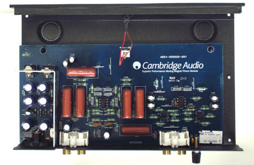

Wydaje mi się, że w stwierdzeniu czym obydwa modele różnią się od siebie, mogą pomóc zdjęcia zamieszczone poniżej :)
Pierwsze przedstawia model 540P, natomiast drugi to 540P

Tak,tak- nie ma różnicy(ten sam symbol).
