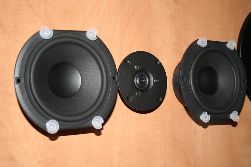

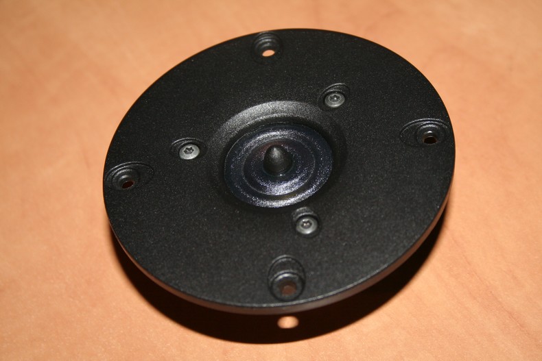

A oto zdjęcia głośników:

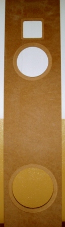

front zleć na cnc jak tak zarobiłem super dokładność mdf 25 w każdej stolarni powinni mieć

jak niechcesz sie bawić zleci wszystko nacnc tak aby łączenie były juz po frezowane cos takiego jak tu
prosto łatwo i szybko paczki złożysz w jeden dzień
https://www.audiostereo.pl/topic/47824-akustyk-hnd/#findComment-1231101
Na CNC będę miał wycinane i frezowane otwory. Będę to miał za free. Natomiast z frezowaniem całych boków płyt żeby przygotować łączenia trochę za dużo roboty i czasu by było, nie chcę nadużywać życzliwości. Ściany zamierzam posklejać dociskając wkrętami.

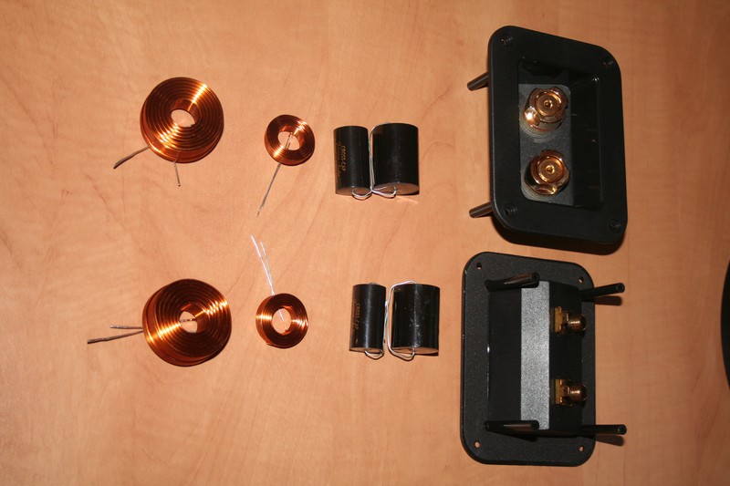

Dziś przyszły elementy zwrotnicy z Polinka oraz terminale.

jeśli mogę coś doradzić - to te terminale nie są najlepsze. Wymieniłem takie na eichmany i dało się odczuć lekką różnicę a zwazywszy na cenę to już coś - ale oczywiście w te terminale można wkręcić jakieś lepsze.
