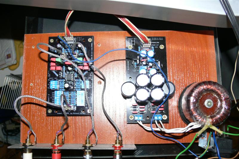

Witam.
Zamieszczam dwa zdjęcia do poprzedniego wpisu(oczywiście zmontowane na DESCE!!!)
no to ja też pokaże swoją deskę:)
Wyjścia i wejścia (na fotce niewidoczne, bo odłączone) spięte są zwykłymi kabelkami z taśmy, takimi samymi jak widoczne zasilanie. Brumi śladowo, na poziomie przedwzmacniacza wbudowanego w ampli. Póki nie będę miał porządnej obudowy, podłączona do sprzętu i zasilania deska została zapakowana do tekturowego pudełka i ukryta pod sprzętem. Działa pięknie:)))
bat73, 12 Sty 2010, 01:00

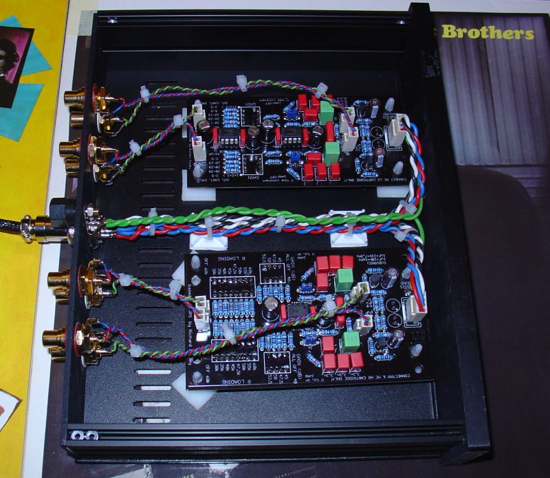

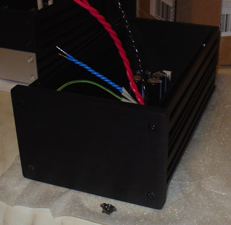

Wybrałem 2 rodzaje obudów z modusa. Jak przyjdą to wrzucę zdjęcia po montażu co i jak. W jednej PSU a w drugiej sekcje preampów.

Set w dwóch obudowach:
osobno zasilacz , w drugiej sekcja preampów ...

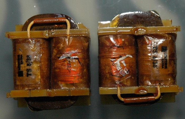

koledzy, mam trafo montowane do pcb i nie wiem jak to podłączyć. z jednej strony 2 pary uzwojeń mają oznaczenia 1,3 (para), z drugiej 2,4. jak tu prund zapiąć?
pzdr
j.

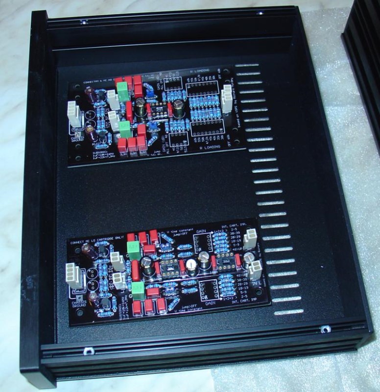

ciąg dalszy ...

>jac660
Daj zdjęcie albo symbole tego trafa ... Powinno mieć jakąś naklejkę z opisem ...

Pozostaje doświadczalnie
Zmierz rezystancję i tam gdzie największa -do sieci
Ale to na ryzyk(bez fizyka):)Ewentualnie najcieńszym nawijane uzwojenie.
