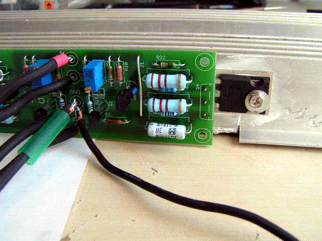

Pcb dostałem już dawno - a trany ściągałem sam (2sk170BL + 2sj74BL - Toshiba) + IRF (national).
Czekam aż Lluis dorobi się spalonego miernika żeby sparować FET-y.
Poskładałem (na razie 1 kanał)
Ponieważ mam trafo 2 x 22V użyłem takiego i pod obciążeniem miałem 28,4V
Chyba to jednak trochę za dużo bo zrobił się kaloryfer.
Na rezystorach 0,57 (zamiast 0,47) Ohm mam 1,1V czyli prąd spoczynkowy 1,92A !!!
Temperatura na radiatorze przy tranach 70 Stopni.
Nie mam czasu na regulacje bo spadam na święta ale sprawdziłem na głośniku i ..gra.
Ale oczywiście bez szaleństw bo coś z tym trzeba zrobić.
Na wejściu 2sk170 +s2j74 niestety nie parowane (po świętach może w końcu Lluis znajdzie trochę czasu).
Zamiast ZTX 2sb892 i 2sd1207.
Pomyślcie co można zmienić żeby tak się nie grzał.
Mimo kaloryfera ofset jest na poziomie + - 0,02V
Kilka uwag co do PCB
UWAGA !!!! Q1 - 2SK NA PŁYTCE JEST ŹLE OZNAKOWANY - POWINIEN BYĆ ODWROTNIE
Pady pod PR i tarnki wymagają topnika SMD - może przy PCB do nadajnika szpiegowskiego tego typu padziki byłyby Ok ale to jest przecież wzmak mocy !!!
To samo z padami pod 0,47 Ohm - to jest 3 W rezystor a padziki jak pod 1 W. Przez ten rezystor ma popłynąć spory prąd !!!
O topografii już się wypowiadałem ale traktuję to PCB jako próbne.
załączam parę fotek i spadam na święta.
Wesołych i mokrych !!!
Generalnie - PCB kompletnie nie przemyślane i trudne w lutowaniu
No udało się podregulować
Spadki na 0,51Ohm ustawiłem na 0,52V (czyli spoczynkowy ok 1 A)
Offset 2-4 mV.
Jak na nie sparowane fety daje się ładnie ustawiać.
Przy 1A grzeje się już mniej ale nadal radiator ma ok 45-50 stopni a tran 65 stopni.
Ponieważ prąd spoczynkowy daje się ładnie regulować zastanawia mnie czy przy większym napięciu zasilania nie powinien być mniejszy.
Musze spokojnie poczytać komentarze Nelsona.
Drugi kanał uruchomię dopiero w niedziele - muszę kupić części do zasilacza i jakieś solidne radiatory.
