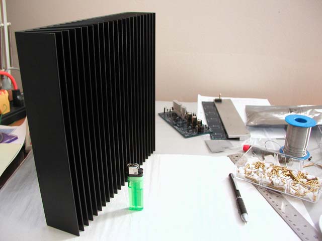

W F3 uzywam na kanal radiator jak w zalaczniku i grzeje sie tak "w sam raz". Podejrzewam ze przy F5 bedzie potrzebny podobny (na kanal)
O na pzrykład takie

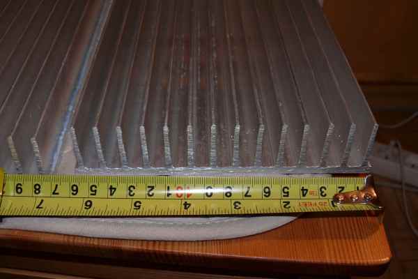

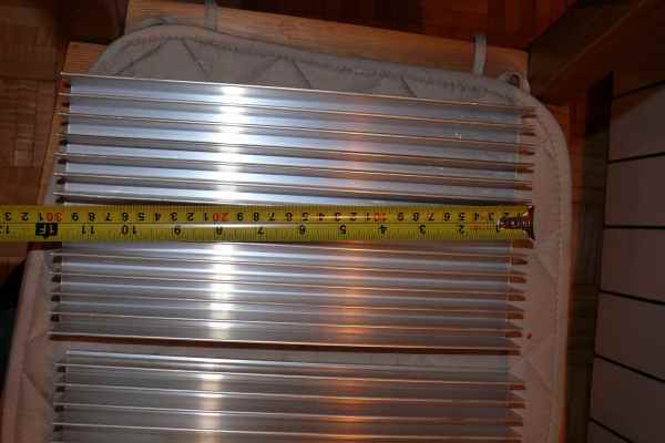

wpis juz umiescilem w watku "rozne kostki do wziecia" ale i tutaj chce umiescic informacje jako ze wielu z was zacznie skladac F5 a mam na zbyciu idealne 2 radiatory pod ten wzmacniacz 170x300x40 mm. chetnych na priv zapraszam.

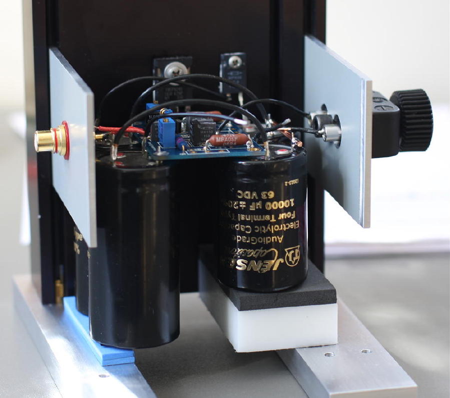

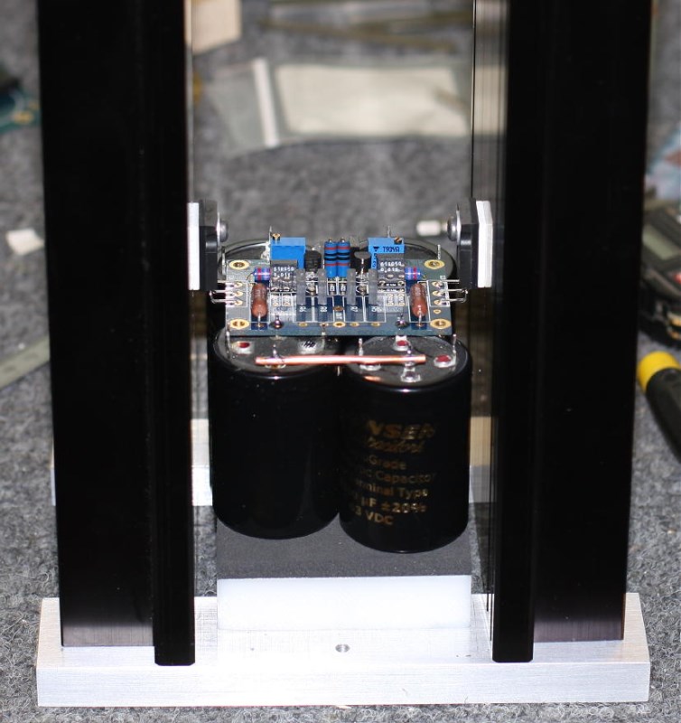

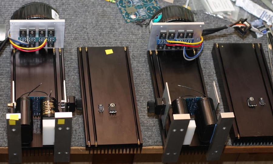

Wczoraj uruchomilem druga wersje F5, tym razem dual mono i bardziej dopracowana.
