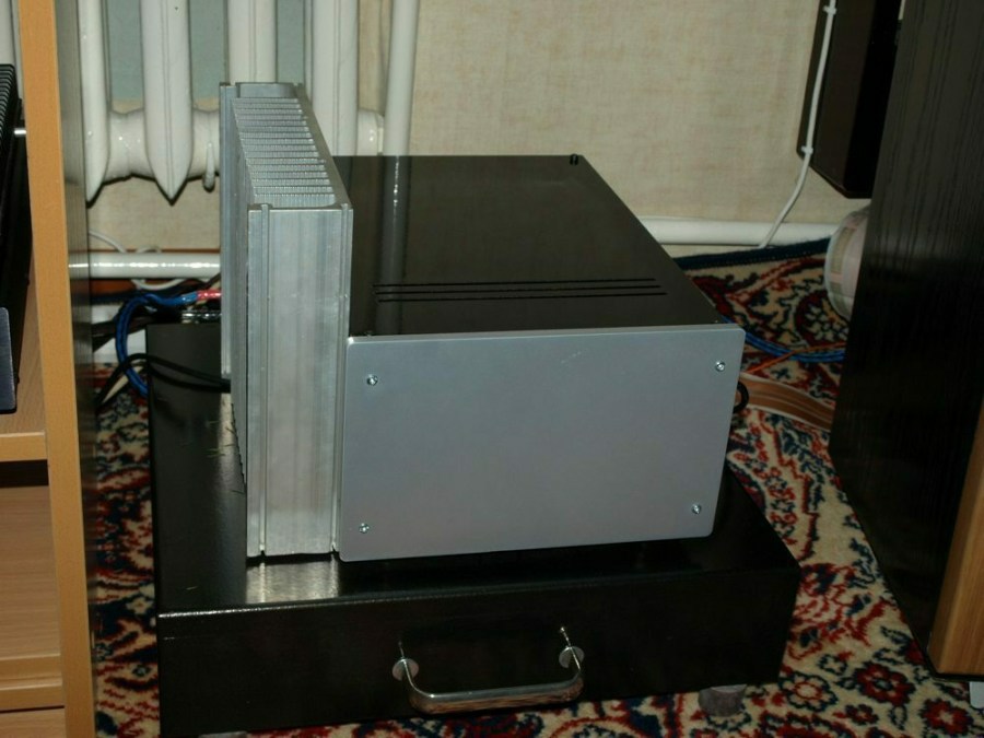

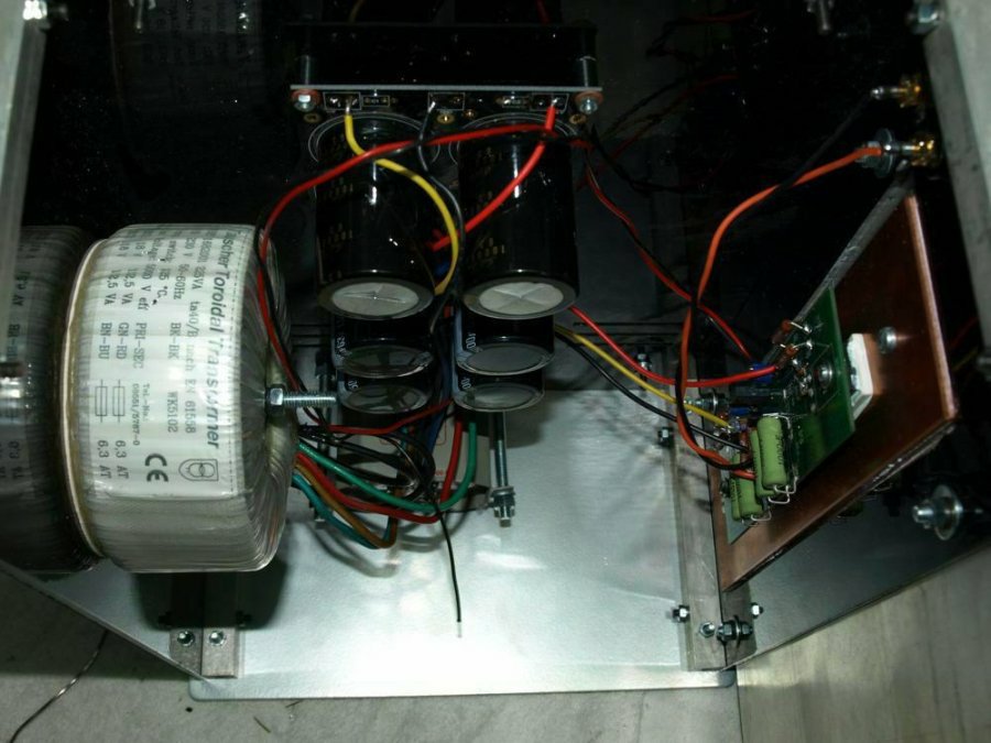

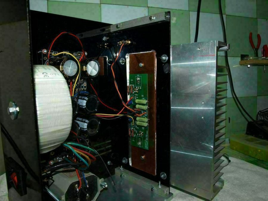

To i ja dołączam do klubu :>)
Obudowy forumowe monobloki.
+/- 24VDC 1.4A na tranzystor pewnie odkręce do 2.2A jak dojdą Sikorele.
Tranzystory BUZ900/BUZ905.
Układ prosty bez zabezpieczeń w planie bezpieczniki 3A na każdy tran.
Oporniki tantalowe, Mills, Kiwame i AB.
Diody Schottky i CLC w zasilaczu.

Ladnie ci to wyszlo!! Zazdroszcze determinacji.
Moj niestety nie doczekal sie obudowy.W zamian za to wisi zmontowany z tylu na jednej z odgrod(dech),takie aktywne dechy sobie zrobilem:-)).
