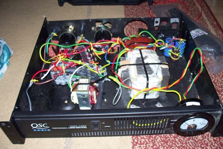

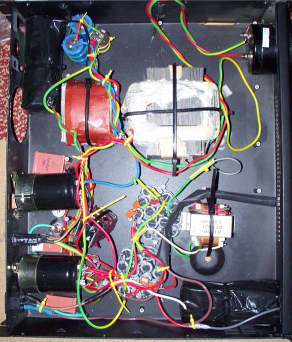

Witam wsiech Yoqin'owców. Finalnie skończyłem Janka.
Pozostała do zrobienia kosmetyka i inne makijaże, ale to szczegół na później. Co zmienione i jakie modyfikacje? Po pierwsze filtracja napięcia anodowego jako najważniejsza i dająca znacznie większe efekty od wymiany lamp. Nie mogąc się zmieścić w pudełku, które na początku wydawało mi się wystarczająco duże, zmuszony byłem wykorzystać niepotrzebny już panel po poprzednim wzmacniaczu.post-31602-0-95655000-1302519341_thumb.jpegpost-31602-0-98699800-1302520023_thumb.jpeg
Transformator tego wzmacniacza (mam na myśli zwoje) wykorzystałem do zrobienia dławików. Największą zmianę w dźwięku odczułem po włożeniu pięciokilogramowego dławika. Niesamowite jak taki dławik wpływa na muzykę. Doskonały korektor. Nie będę opisywał przestrzeni, wibracji i tego że scena rozłożyła się przede mną ja kilkunastometrowy dywan o pięćdziesięciu metrach średnicy, na którym grają sobie muzycy. Każdy instrument ma swoje miejsce i nie ma instrumentu, którego nie byłoby słychać- jeśli w trakcie porywu zagra ich więcej. Zrobił się z tego sprzęt do testowania jakości nagrań i studia w którym nagrywano. Wyraźnie słychać różnicę w ustawieniu przestrzeni, zależnie od albumu i studia. Jak zrobione jest zasilanie? Idzie sobie kablem zasilającym (oddzielnym) od trafa Janka (+,- i masa) do panelu i tam na kondy i dławiki. Kondy są uporządkowane w kolejności od najmniejszego do największego- cuzamen do kupy jest ich sześć. Ostatnim elementem (przed powrotem na płytkę Janka, jest wielgaśny dławik o którym wspomniałem). Dalej pozmieniane są kondy na płytce i dławiki w miejscu, gdzie napięcie zaczyna się rozdwajać na kanały.
Tam też ostatni kond (1 na kanał) to 2500uF. Wszystkie kondy w torze audio zmostkowane kondami mikowymi (różnica w odsłuchu dla każdego kto to zrobi)
Wszystkie te elementy przestawiane były kolejnością wielokrotnie i odsłuchiwane. Zmiana i odsłuch, zmiana i odsłuch. Powrót i następna zmiana itd. Dławiki jako błogosławieństwo dla każdego ucha spragnionego naturalnego brzmienia wrzuciłem do bufora (jako opamp CD+Janek)i w zasilanie samego odtwarzacza CD. Ten kto wepnie się w tor zasilania CD i wrzuci tam dławik (oczywizda odpowiednio duży - coś jak paczka papierosów) zrozumie o czym piszę. Teraz mogę spoko leżeć do góry ptokiem i onanizować się muzyką. Jeśli kogoś intersują szczegóły, pytać śmiało.
Z trafa Janka wychodzi Ci +,- i masa?
Mógłbyś opisać dokładniej z którego punktu wychodzisz i do którego wpinasz się z powrotem?

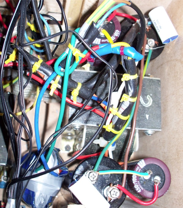

Pojawił się mały problem: bardzo cichy brum kiedy nie ma sygnału, potencjometr na zero. nie było tego wcześniej. być może to wina zbyt długich przewodów:obecnie mam między lampami sterującymi a mocy z pół metra przewody na każdą gałąź. wieczorem może będę miał chwilę z tym powalczyć.
wojcieszekn, ta forma zasilania o której pisałem wcześniej nie działa. z jakiegoś powodu kondensatory w filtrze muszę być zestawione parami. miałeś rację by tego nie ruszać.

Jeśli przewody o których piszesz mają ekran to jest ok. Nie w nich problem. Spróbuj włożyć metalową płytkę, aluminiową albo co masz pod ręką (może być np.zgnieciona puszka po napoju- albo kilka ich, drewno też jest ok) między trafo zasilające a potencjometr głośności i wejście doprowadzające sygnał audio do janka. Po prostu zmniejszyć elektromagnetyczne pole trafa. Janek nie ma problemu z masą a raczej z polem elek. z trafa. Poza tym jeśli "podrasujesz" Janka, robi się wrażliwszy na sygnał i stąd potrzeba lepszego odgrodzenia trafa. Możesz też zmniejszyć bias do momentu w którym burczenie ustanie, dobrzy byś tam wstawił dodatkowe filtry, bo oryginalnie są dwa kondy. Trochę za mało na dobrą filtrację. Idealnie byłoby wyjść z trafem poza obudowę.

no właśnie mam druty bez ekranu, więc to może być to. kupię po prostu jakiś porządny kabel z ekranem, najprościej chyba.
Myślałem o tym dzisiaj jakby nową obudowę skręcić żeby uwolnić się od tej małej przestrzeni jaką oferuje oryginalna konstrukcja. rozwiązałoby to wiele problemów.
A nawet można by pomyśleć o bardziej zaawansowanym zasilaniu(np. żarzeniu przez jakiegoś shunta zasilać czy coś;daje do redukcję szumów do minimum).

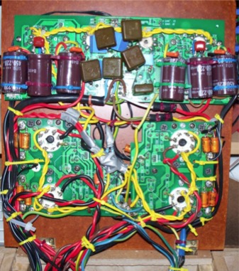

przedobrzyłem w którymś momencie. grało pięknie, na prawdę pięknie. coś pyknęło i teraz jest brum przy potencjometrze na 0, jak się podgłośni są straszne zniekształcenia.
Napięcia w porządku, bias lamp o połowę niższy. macie jakiś pomysł co się stało??na płytce ze sterującymi wszystko wygląda normalnie. nie wiem jak pod tą drugą bo już nie chce mi się tego rozkładać.
