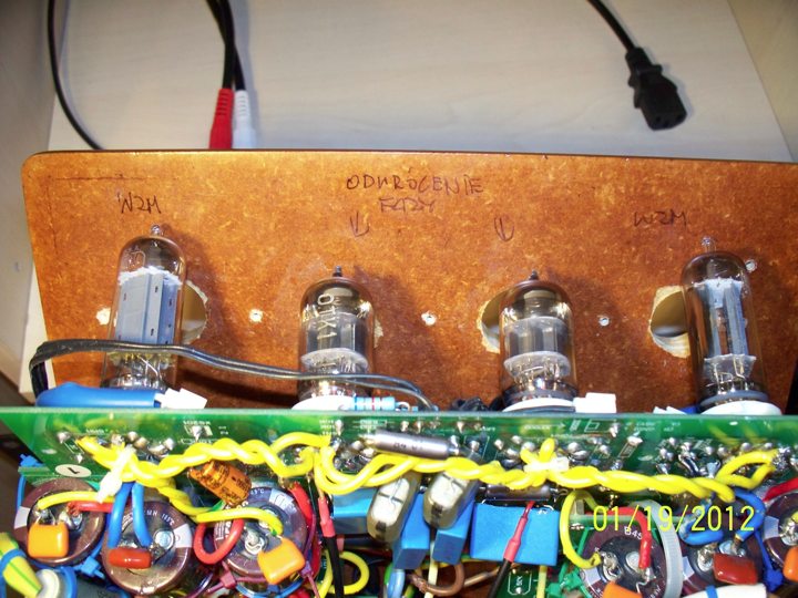

Witam wszystkich. Dla tych co mają problemy z bruuumem może być pomocna informcja, że niestety (beznadziejne ale prawdziwe) Yaqin ma przewody audio nie ekranowane masą. Przewód wygląda na solidnie gruby i zgodnie z logiką powinien (bo wygląda tak) mieć solidny ekran. Jest to tylko atrapa, nawinięta folia ale nie połączona z uziemieniem. Coś takiego nie spełnia funkcji ekranu, działa tzn ochrania w niewielkim stopniu od brumu. Co zrobić? Odsunąć od trafa jak najdalej przewody toru audio a najlepiej ponacinać i podłączyć (przylutować) masę do owego ekranu. Przewodów osobiście nie ciąłem ale odkąd zabrałem się z przeprowadzką trafa na zewnątrz obudowy wzmacniacza, kilka dziwnych rzeczy odkryłem. Po "wyrzuceniu" trafa na zewnątrz ustały wszelkie brumki i pomruki. Dopiero po tym skojarzyłem że przewody doprowadzające sygnał audio były za blisko trafa.
Dla ciekawych rzeczywistego położenia lamp przedwzmacniacza, załączam następne zdjęcie
Ekstremalne lampy po lewej i prawej stronie to lamy przedwzmacniacza w układzie SRPP a środkowe służą do odwracanie fazy, żeby EL34 mogły jedna ciągnąć a druga pchać
