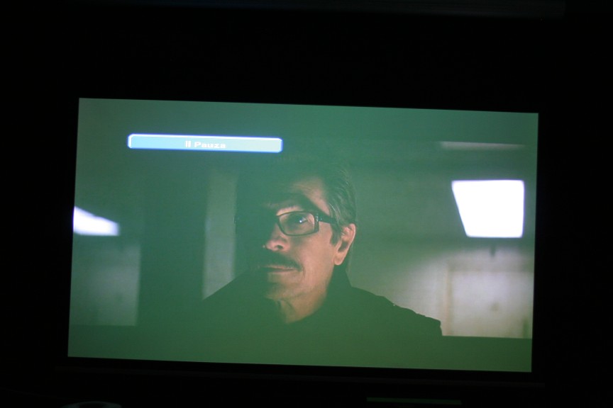

a mi się nic nie udaje ustawić. obraz jest do dupy ... jak ograniczam jasność to gubią się szczegóły w tle :o(
jak u was wygląda czerń? czy jest w miarę czarna, czy też robi się takie mydło jak u mnie?
dodam, że proj był już raz w serwisie bo dolna i górna część miały inne odcienie. jedna świeciła lekko różowo, druga lekko zielono.

no jesli wyglada tak jak na zadjeciach to rzeczywiscie niedobrze...
,oalem benka 512 st - prezentacyjny i bylo znacznie lepiej
mam mistubiszi 1500 i jest zupelnie inaczej niz u Ciebie -
moj to DLP ale i w tym sanio powinno byc znacznie wiecej kontrastu...
moze wes kogos kto walczyl u siebie z projektorem i pomoze?
Mój Lankasterze... Ryka... Ryki już nie ma...
matee, jeżeli obraz w rzeczywistości wygląda u Ciebie tak jak na tych zdjęciach, to chyba coś jest nie tak z projektorem. Plv Z700 nie ma najlepszej czerni (tak mówią), ale to co widać u Ciebie to jakieś totalne nieporozumienie....
pokój jest zaciemniony w 99,9%, rolety nie przepuszczające światła, zresztą zdjęcia były robione w nocy ... ;o)
projektor odsyłam do sklepu. mają porównać z innymi 700-kami i wszystko będzie jasne

A u mnie działa już w porządku, choć chętnie porównałbym z innym egzemplarzem.
Winny był polaryzator zieleni :o)
