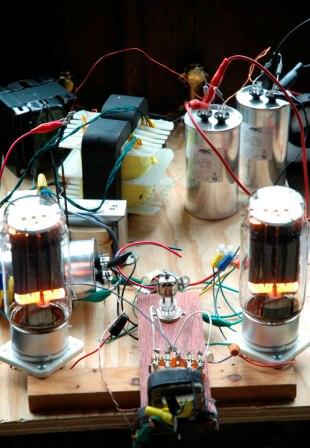

Nie wiem czemu DIY jest utożsamiane z taniością ;-)))..
Czy ktokolwiek z was pokusił się REALNE zliczenie kosztów związanych z poszukiwaniem taniego lub relatywnie taniego rozwiązania..
Ja też tak mam, że liczę "grube" elementy systemu i wychodzi mi 500 pln a jak policzę dokładnie i dołożę pomyłki, poszukiwania innych elementów (w założeniu lepszych), wykończenie itd wychodzi drugie 500 ;-)Noc chyba że preferujemy DIY style jak z obrazka ;-)
To tylko taka uwaga ;-))
IMO GainClone i dobrze dobrane kolumny mogą bardzo fajnie zagrać. Miałem okazję słuchać GC Peremium + Vianna Acustic Bach i grało to bardzo dobrze. Oczywiście set poza założonym budżetem ale pokazujący możliwości GC ;-)
Zdjęcie pochodzi z
