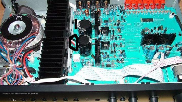

Jako że trafo w tym wzmacniaczu to raczej imitacja wymyśliłem sobie dołożenie drugiego trafa do zasilania.
Chciałbym pomóc temu wzmakowi ale teoria a praktyka to dwa różne pojęcia.
Mam toroida 300W/60V/10A(lub 2x30V/2x5A).Chciałbym nim(lub jak będzie trzeba innym)zasilić jak podejrzewam końcówkę mocy wzmaka.(zaznaczam na fotce)
Pytanie:czy bez większych obaw mogę go podpiąć w miejsce oryginału.
Oryginalne trafo jak widać zdeka marne na dodatek ma 3 linie:33V/23v/7v
chcę wywalić to 33v i podpiąć z drugiego,dwa pozostałe zostaną(23i7).
Wiadomo że dodatkowe trafo wędruje poza obudowę-na dach.

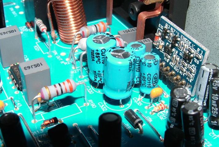

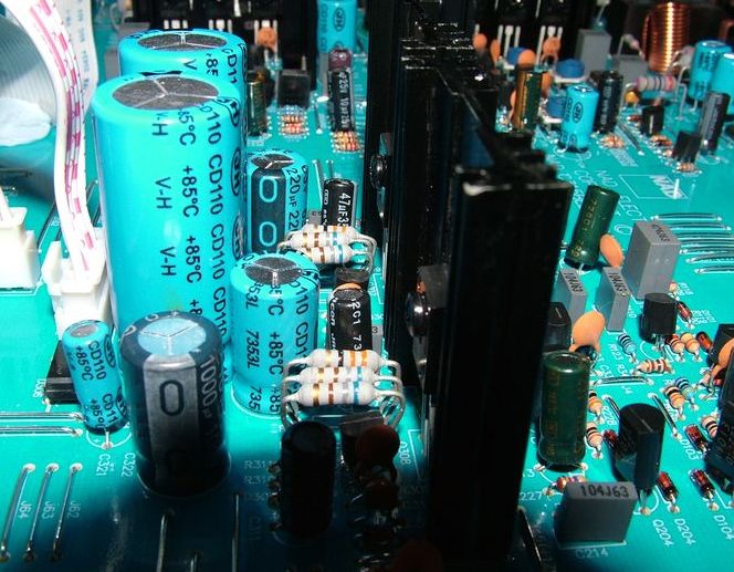

Raczej nie najlepsze te klamoty porównując z tymi na które wymieniacie w Waszych ustrojstwach:)

W NAD masz dobre trafo . Zrezygnował bym z dokładania transformatora .
Jeśli chcesz modyfikowac to lepiej zainwestuj w kondensatory . Black gate w torze audio .Panasonic FC na zasilanie . Te kondensatory które masz w Nad to chińskie badziewia .
Dobre trafo-bo nowe-to coś ma ok120VA i zasila wszystko w tym "piecyku".tak do godz10tej-11tej jak słucham jest ok a potem zaczyna się rozlewać-szczególnie niskie tony-miałem tak w w/w Dualu i po wymianie trafa na ten300W nie mogłem uwieżyć że tyle może zmienić taki prosty głupi tuning.

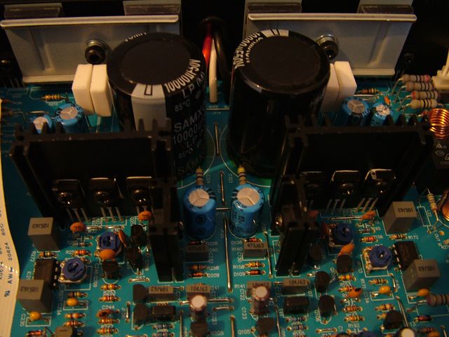

Co do kondów to zachowywać wartości czy zastosować trochę experymentów długoterminowych:)
chciałbym poprawić nieco kontrolę niskich tonów-chodzi mi bardziej o szybki konturowy basik,żeby miał tempo-kolumny wiele nie przeniosą w dół.
może zamiast tych dużych kondów po10 000 dać po 2 mniejsze?
gdzieś czytałem że wtedy bas nie schodzi zbyt nisko i można poprawić jego szybkość itp(Qrde-czarna magia).
