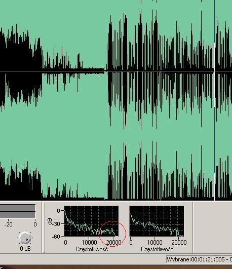

No i jak wrazenia?
Tez wypalilem sobie ta plyte, w koncu fajnie jest posluchac referencyjnego nagrania!
Wrzucilem do odtwarzacza, rozsiadlem sie w fotelu i ... "artystycznie" czy jak kto woli muzycznie jest super, ale cos mi nie pasuje...
Wytrzymalem do polowy drugiego nagrania.
Otworzylem plik w Nero Wave Editor. I co sie okazuje?
Referencyjne mp3... :(

"Referencyjne mp3... :("
W sumie jesli faktycznie jest to mp3 (czego za bardzo nie mozna byc pewnym), to i tak wypada sie cieszyc, ze zrobione z wyzszym bitratem. Mi to wyglada na przyzwoite 320kbps.
Ale jednak...
(Chyba ze plytka zostala tak w oryginale nagranazmasterowanazremasterowana)

"A po czym to widać? Że pasmo schodzi po 20kHz? I już? Bez jaj..."
Mi podpada akurat nie sam spadek, ale jego zbocze. A konkretnie jego brak. Tylko "ciach" i nic nie ma. Takie ślady pozostawia właśnie kompresja stratna.

Ale jesli dzwiek wydaje sie podejrzany i jednoczesnie widmo gwaltownie spada to mamy 100% pewnosci.
No chyba ze jest cos o czym nie wiem.
No bo realizator chyba nie tnie celowo pasma?

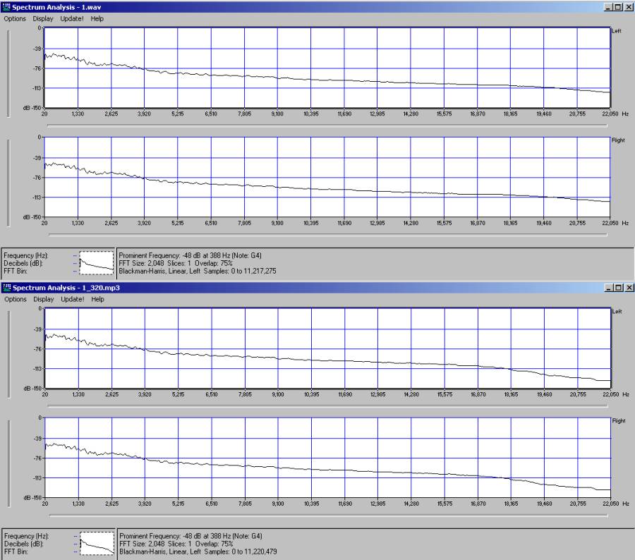

Wiem to. Przykładowo skompresowałem plik 1.wav (zgrany z oryginalnej płyty audio CD) odpowiednio w jakości 320kbps (1_320.mp3), 192kbps (1_192.mp3) oraz 128kbps (1_128.mp3). Co i jak widać dokładnie na załączonych analizach widma. Dodatkowo sam kompresor (lame 3.93) podczas kodowania ze standardowymi ustawieniami dołącza takie oto zdanie:
dla 320kbps: "Using polyphase lowpass filter, transition band: 21517 Hz - 22050 Hz"
dla 192kbps: "Using polyphase lowpass filter, transition band: 18671 Hz - 19205 Hz"
dla 128kbps: "Using polyphase lowpass filter, transition band: 15115 Hz - 15648 Hz"
